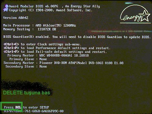

Windows XP CD-ROM'unu takın ve bilgisayarınızın güç düğmesine dokunun.
Not: Bilgisayar açılırken çıkan ekran sizin bilgisayarınızda biraz farklı olabilir.
Bu değişkendir.
![7110C65854C047E1BC88DED8AEAF32CF.jpg](/proxy.php?image=http%3A%2F%2Fimg.donanimhaber.com%2Fupfiles%2F43143%2F7110C65854C047E1BC88DED8AEAF32CF.jpg&hash=3238ba1f9395dd96b66db9f159610e8d)
veya bu ekranda "press F12 for slect boot driver" yazabilir. eğer varsa direk F12 ye basıp cd-rom u seçebiliriz
Sonra Bilgisayarımızın Del F2 F12 vs. tuşlarından birine basıp Bios Setup
