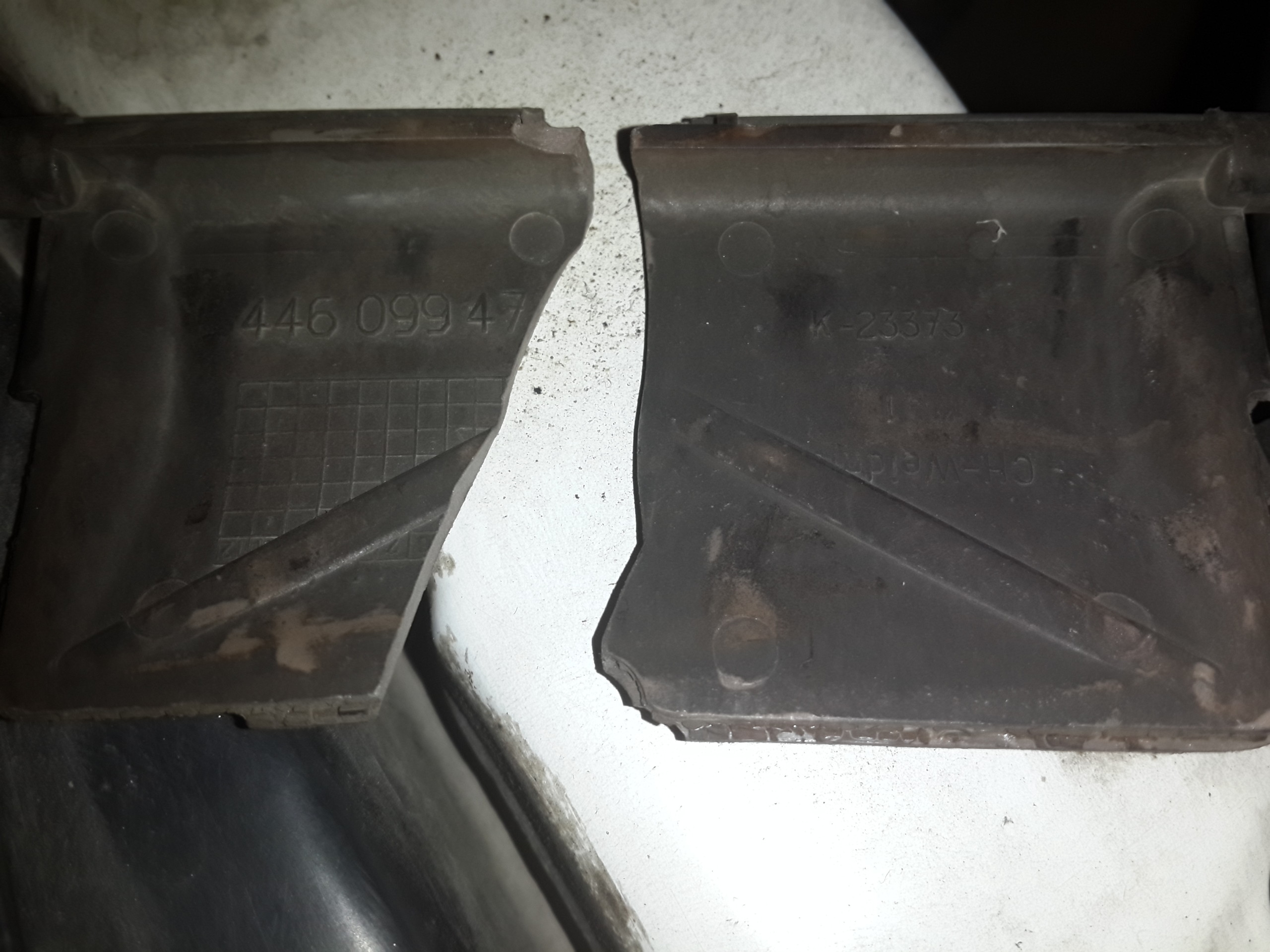

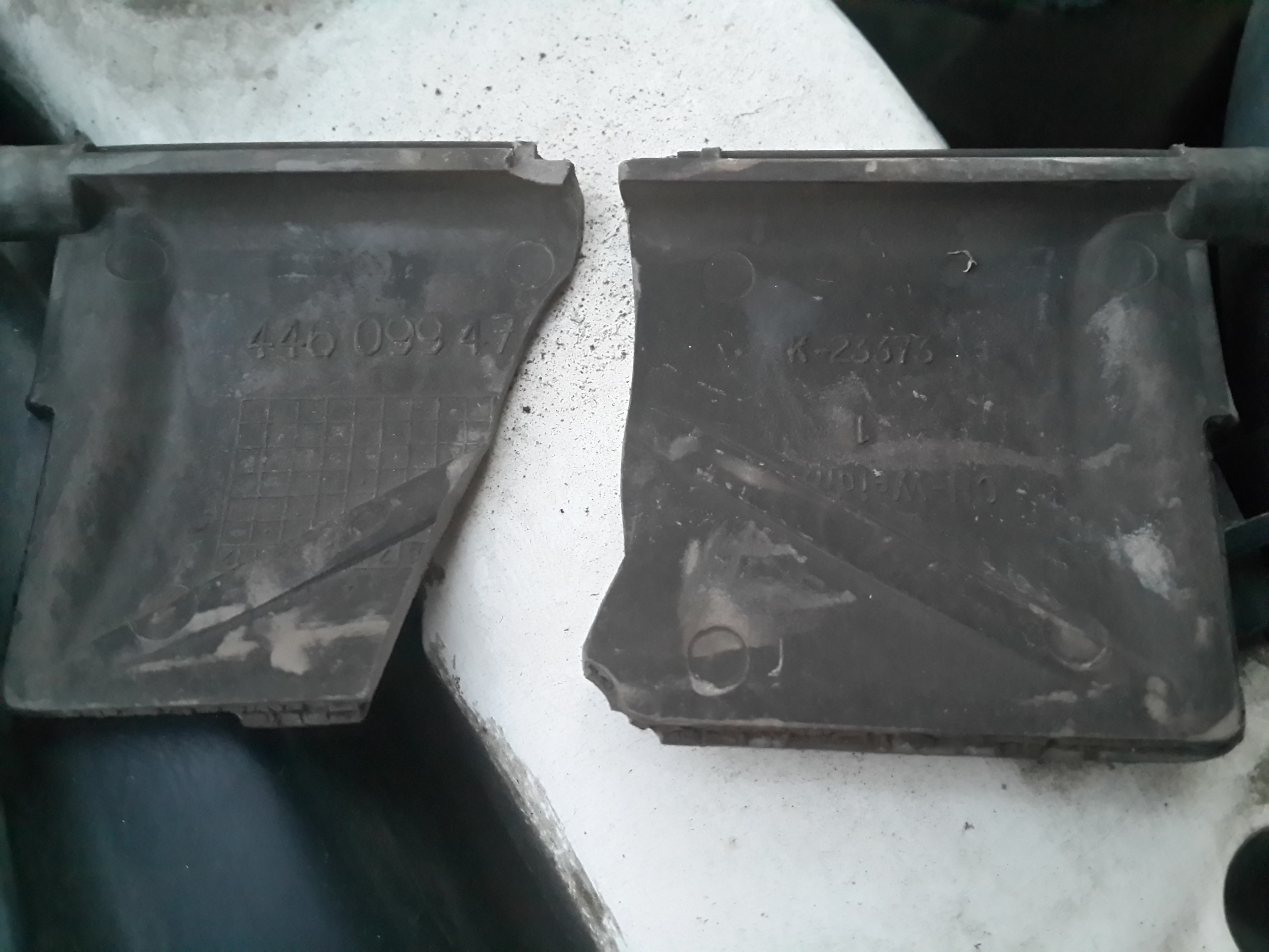

BCB motor hava filtre kutusu parça kırılması. Yardım...

kırılan parçanın üstünde parça kodu yazar...yazmıyorsa yardımcı olayım bakayım sistemden dicem ama parçanın tam ne oldugunu görmem lazım şekil ve isim olaraktan yoksa bulmakta zorlanırım 🙂 geçmiş olsun

konu düzenlemeyi bulamadığım için parçanın kodu görünen fotolarını buraya yüklüyorum
şimdi iki şey cıktı..hangisi oldugunu net söylersen parasını da sölerim sıfır orjınal servisteki ücretini 😀 iki resim cıktı senın aracla ilgili. bcb kodlu motor resimleri bunlar..sana hava filtresi komple lazım... 1 nolu parça
HAVA FİLTRESİ İLE EKLEME PARÇASI Orijinal Parça 036129611AR 249,00 ₺ + KDV 293,82 ₺ @MuRDocK

etka diye bi program 7 gb yakın bi alan kaplıyor yüklemesi çalıştırması bi dert 😀 birde o kadar cok hırdavat varki bulmak ayrı bir sıkıntı ayrıca doğru mu değil mi diye muallakta kalıyorsunuz 🙂 ama gerek yok aracın üstündeki civatalar haric her bir ana parçaların üzerinde mutlaka parça kodu yazar.örnek dikiz ayna kapağı mı kırıldı kapağın iç kısmında yazar kodu vs
parça serial numarasıdır parça kodu değildir.cunku baktığımda öle bi parça gözükmüyor anlıcan tek satılmayan bir malzeme. kodlar genellikle örnek olarak ibiza için 6j444444 diye başlar ya da 6L444444 ana parçalarda harfsiz kod yok
part serial number deseydin bari abi ya yarı ingiliz yarı türk olmuş o. 😀 lisanıma dikkat etmedim ama sonuçta demek istediğimi anlamışın işte 😀 bende biraz araştırdım abi de tek olarak bulamadım ya 🙁 kod olarak yalnızca komple filtre kutusu mevcut çünkü bunda seri numara vermişler
vw motorlarına benzeyen bi tarafı olsa vw grubu tek parça satabiliyor.maalesef seat politikası böyle bişi.sol kapı hoporler kapağı kırıldıda parça kodu yazdığı halde temin edemediler döşemeyle birlikte satmaya kalktılar.burası türkiye bazı parçaları bütün olarak satıyolar.çıkmacılarda bulabilirmisin baya bi araştırman lazım...yapılacak bişi göremiyorum alınıp takılacak
