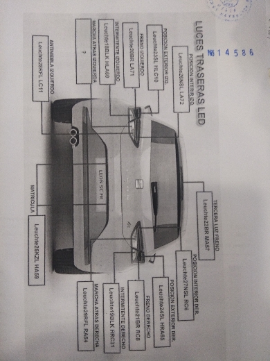

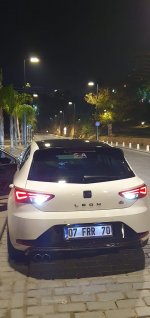

Merhabalar aracımda bagaj kapağı bölümünde bulunan yan stop ampulü patladı, led olan versiyonunu aldım fakat bu sefer araçta arıza ışığı yandı aranızda bu ampulleri led olanı ile arıza lambası yakmadan değiştiren var mı?
Halojen ampul modeli: T10 w5w
led ampul canbuslu değilse arıza lambası yakması çok normal
canbus led ya da aynı sekılde t10 halojen kullanın
Herkese slm ben arka stopları komple LED olanlarla değiştirdim ve kodladim..yapmak isteyen arkadaşlara yardımcı olabilirim.
Ven yaptım 2 tarafıda led yaptım arızada yakmadı far dokturunda almıştım n11
