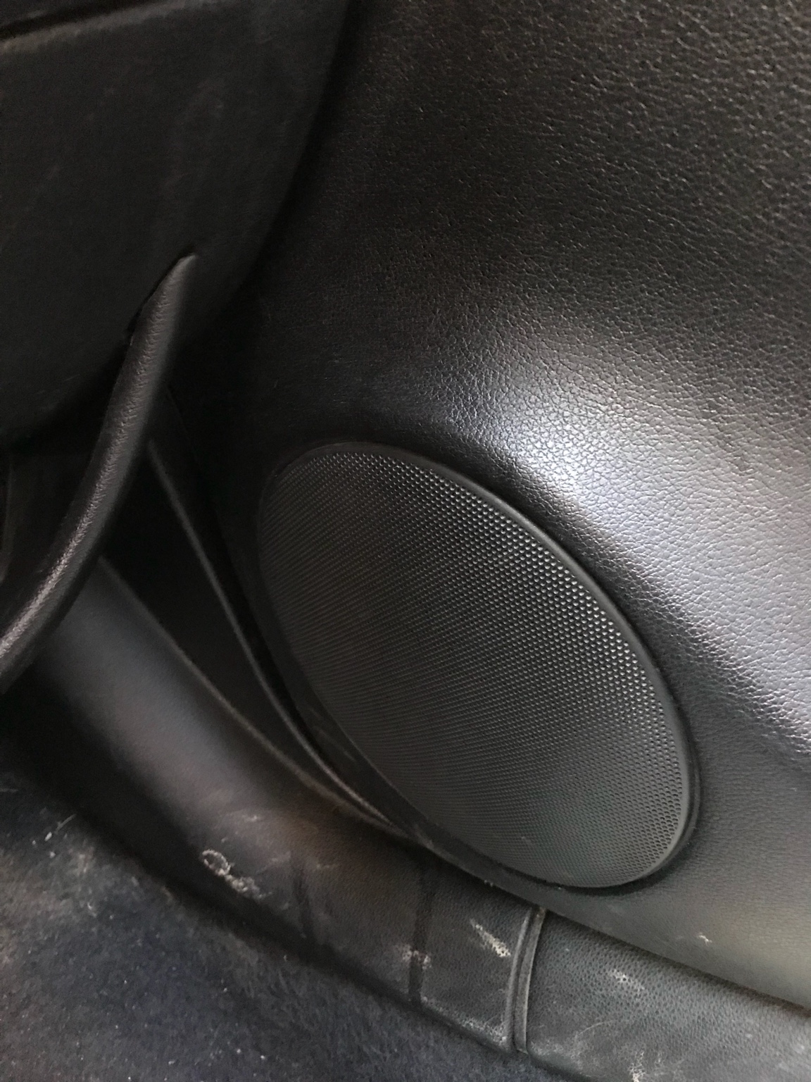

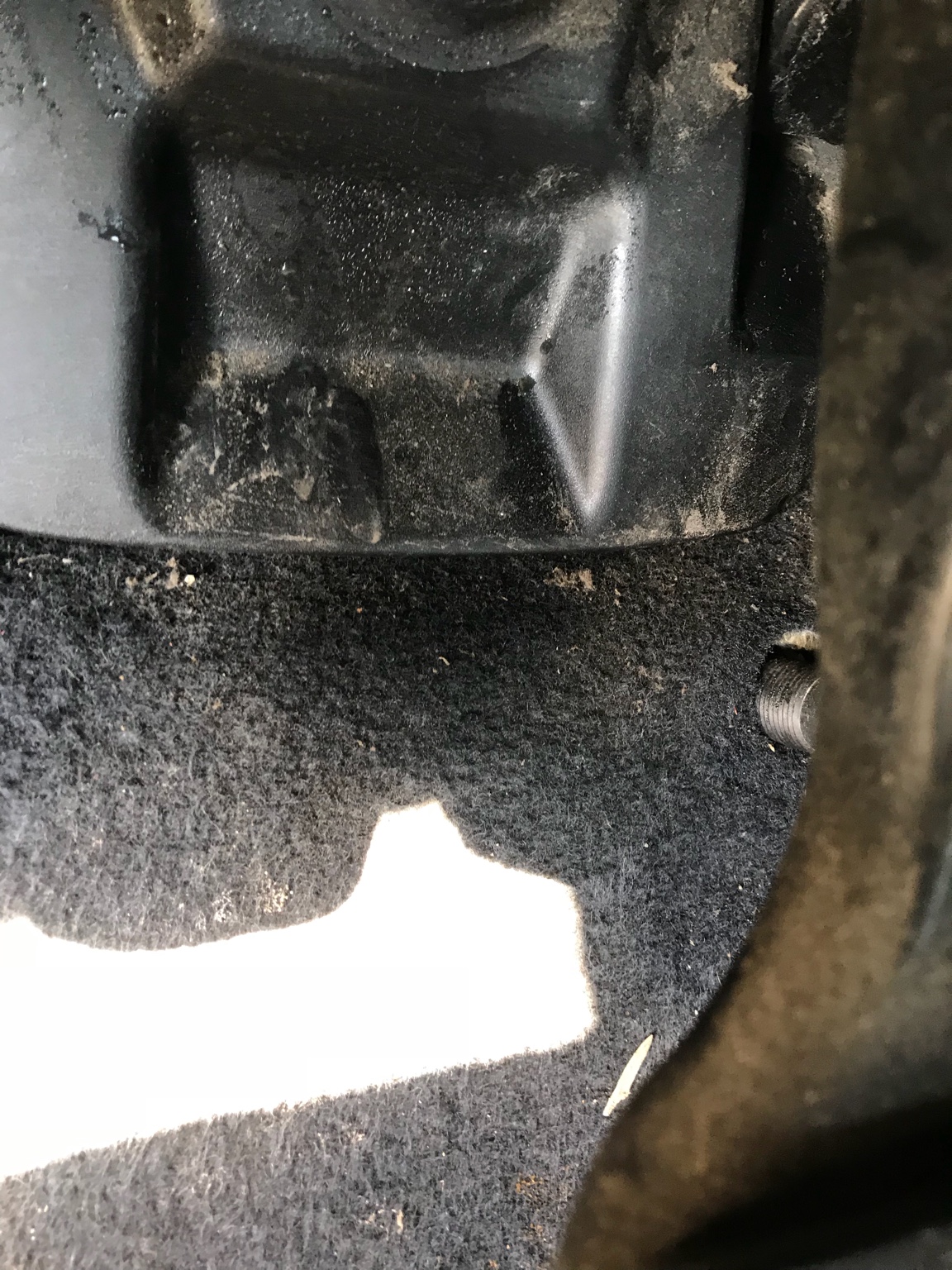

Aracımız yağmur yağdığında içine su alıyor paspasların altında çok fazla su birikiyor ama yıkarken böyle bir durum söz konusu olmuyor bir çok ustaya götürdük sorunu çözemediler sizce sorun neyden kaynaklanıyor başına gelen , bilen varsa yardımcı olursanız sevinirim

İşte bu fotoğraflardaki yerlerde su izleri var ama nerden geldiklerini bulamadık arkadaşlar
[url=http://r.tapatalk.com/byo?rid=94350]Bu mesaj SCW - SeatClubWorld mobil uygulaması ile gönderilmiştir.[/url]
Bendeki problemlerde bunun gibiydi on cam şoför tarafinda izgaranin orada bir elk kutusu var ne oldugunu bilmiyorum onun dibindeki silikonlar çatlamış orayi kurutup yeniden dayson marka siyah silikonla yaptık...
fabiamda vardı aynı sorun kapı doşemelerini naylon ya da sac malzeme aradaki silikon ozelligini kaybediyor su alan yerde suyun izi oluyor zaten silikonla ustunden gecmeniz lazım ustaya gerek yok biraz eliniz yatkınsa halledersiniz
[doublepost=1516045289,1516045269][/doublepost]fabiamda vardı aynı sorun kapı doşemelerini naylon ya da sac malzeme aradaki silikon ozelligini kaybediyor su alan yerde suyun izi oluyor zaten silikonla ustunden gecmeniz lazım ustaya gerek yok biraz eliniz yatkınsa halledersiniz
