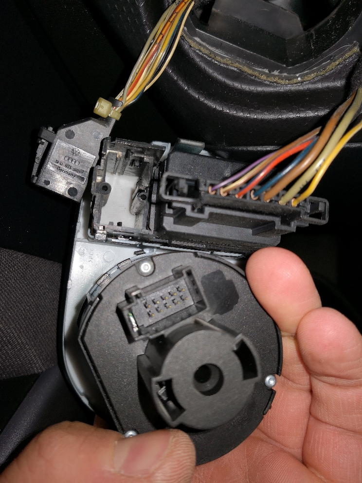

Uzun aradan sonra hortlatiyorum kusura bakmayın. Bu modülü 2010 leon style için uygulamak istiyorum. Sökme biçme vs olmadan soket sokete uygun olur mu ?
Merhaba, daha önce 2011 leon için uygulama yaptık, soket tipi ve fotoğrafları paylaşıyorum, bu arada kısa farlar yanmadı sadece parklar yanmıştı bilginiz olsun, soket tipleri farklılık gösterebilir, anahtar sipariş geçmeden önce mutlaka aracınızın soket tipine bakın, pin sayısıa göre sipariş geçin.
Ustad bizim aracta karsilama ve ugurlama isiklari olarak sadece parklari yakiyor. Vw gruplarjndan bazilarinda ise sadece sisleri yakiyormus. Bence bizdeki daha iyi ve yeterli. Otomatik ozelligini anlatmaya gerek yok harika cok stabil çalışıyor 🙂
