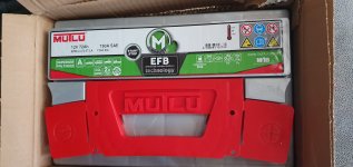

Merhabalar... akü sorunumu çözdüm ve bilgi amaçlı burada yaptıklarımı paylaşıcam şimdiden teşekkürler. Öncelikle serviste yaptırmak istedim fakat mesleğim gereği ve bulundugum il içerisinde böyle bi imkanım yoktu. O yüzden bulundugum il içerisinde mutlu akü bayii vardı ve tercihimi mutlu aküden yana kullandım. Akünün değerleri aşağıda belirttiğim gibi.
( 12V 72 Ah 750 A SAE / EFB.L3.72.072A 720A EN )
Öncelikle aracımın aküsü bittiği için takviye kabloları ile takviye yaparak aracımı çalıştırdım. Araştırmalarım sonucunda arızalarla karşılaşmamak için araç çalışır vaziyetteyken aküyü değiştirmek üst model araçlarda en doğrusuymuş onu anladım çünkü herhangi bi arıza ışıgı veya bi sorunla karşılaşmadım. Öncelikle artı (+) kutbu söktüm sonrasında eksi (-) kutbu söktüm. Akünün uç kısmında aküyü sabitleyen bi somun var onu çıkardıktsn sonra L şeklinde bi sabitleme parçası çıkıyor. Onunla aküyü sabitliyoruz. (Kızak da diyebiliriz). Sonrasında kutup başlarını hangi sırayla söktüysem o sırayı tersten uygulayarak aküyü bağladım. L şeklinde olan parçaylada aküyü yerine sabitleyerek bu sorunun da üstesinden gelmiş oldum. Artı bilgi olarak bir gün boyunca start stop devreye girmedi. Ayarlardan start stopa baktığımda aracın enerjiye ihtiyacı oldugunu ve motorun çalışması gerektigini yazııyodu bilgi ekranında. Ve bugün 160 km yol katettim artık start stopta devreye giriyordu. Günü mutlu bi şekilde bitirmiş oldum. 🙂 artı olarak aldıgım mutlu akü orjinal aküsünden bi tık büyük. Eski aküyü sabitleyen vidanın önünde bir vida yeri daha var. Bu yeni aldıgım akü de oraya tam denk geliyor ve oraya sabitliyorsunuz. Ayrıca orjinal akünün kılıfı uymuyor küçük geliyor bilginiz olsun. Yeni akü kabutu açınca biraz sırıtıyor okadar🙂) teşekkürler 🙂
