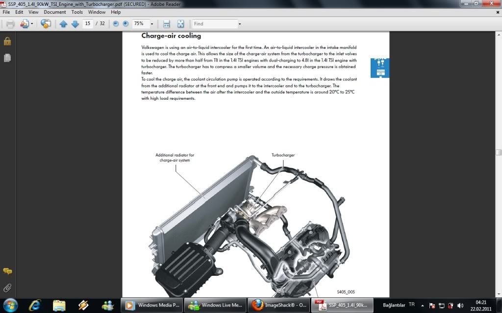

intercooler var. klasik intercooler değil emme manifoldu içerisinde su soğutmalı.
ben olsam bu teknik resimdeki gibi yapardım. aynı mekaniği 160 lık yada 170 liğin sistemini 122 liğe uyarlıyarak yapılabileceğini düşünüyorum.
öncelikle bu 122-125 bg olanlarda kullanılan özel bir intercooler tarzı. aslnda çok özel ve yeni bir sistem değil 80 lerin sonlarında burada üretilen 70 lerde ingilterede ford custom adı ile satılan bizde cargo kupalı kamyonlarda atmosferik motor olduğu halde bu tarz bir intercooler sistemi var sıcak iklimlerde motora serim hava sağlamak için 🙂
buda çift beslemenin sistemi. blok mekaniği 122 likle aynı sayılır aşırı basnç altında kalmadan 170 180 bg lerde kullanılır diye düşünüyorum ama bu yapılırken unutulmaması gereken arabanın minimum 2500 3000 devir altında lag altında kalacağı ki kim ne derse desin bu doğru ve iyi bir şey değildir.
