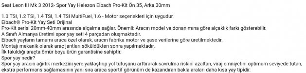

Merhaba arkadaşlar...spor yay konusunda genel bi konu açmak istedim...uzn araştırmalar sonucunda daha öncede kullandığım EİBACH yayı 1.0 eco tsi dsg aracıma taktım...coilover alıcaktım( işin doğru olanı) fakat bütçe el vermediğinden alamadım şu an...genel olarak hem performans,görüntü ve yol tutuş,hemde aile aracı olarak kullanımda,fren mesafesi iyileştirmede amaçlı araca uygun olan helezon set bu şekilde ve koddadır(dizel araçlarda farklı ürün ve kod vardır)...tahminimce 30mm ön 30mm arka basıklık sağlamakta...(28mm ile 34mm arası motor ağırlığına göre değişebilir) herzaman söylediğim gibi zaten 4cm (40mm) fazlasını aracın ön takım ve amortisörün selameti için,spor amortisör kiti ile almak gerekli(coilover set) ürün kodu ve bilgilerini paylaşıyorum....ayrıca merak eden arkadaşlar www.eicbach.com dan teknik bilgi alabilirler...
umarım yardımım olmuştur...herkese iyi forumlarSmartSelectImage_2018-03-06-18-42-26.jpgSmartSelectImage_2018-03-06-18-42-46.jpgSmartSelectImage_2018-03-06-18-43-09.jpg
