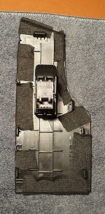

2021 yılında satın aldığım araçtan gelen çeşitli sesler nedeniyle ben de çok şikayetçiyim. Servise gitmeme rağmen sorunun çözülememesi can sıkıcı. Bu sinir bozucu seslere çözüm bulmak için ben de kendim araştırmaya başladım.
Kapılardan gelen çıtırtı sesleriyle işe başladım. Fotoğraflarda da göreceğiniz gibi cam açma kapama düğmelerini çıkardım ve plastiklere değen kısımlarına kadife ve tüy benzeri kaplamalı bantlar yapıştırdım. Umarım bu sesleri büyük ölçüde azaltır.
İlerleyen günlerde aracın farklı yerlerinden gelen seslerin çözümlerini de sizlerle paylaşacağım.
Kapı içlerini ve torpido gözünü ben de kadife kaplama yaptım biraz uğraştırdı ama sonunda güzel bir işlem oldu sesi bir nebze azalttığını söyleyebilirim ürünü vagmarket ten almıştım sizde modeli belirterek uygun olan kiti alabilirsiniz. Unutmazsam daha sonra fotoğraflarını buraya eklerim.
Dediğiniz kaplama işini bende yaptım ve çok memnunum. Graficar'dan satın almıştım bende.
