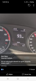

Arkadaslar araci ilk calistirdigimdabu isaret yaniyor ve ilerleyince yerine isi derece göstergesi geliyor.bu isaret ne anlama geliyor.front asist arizali demek mi
Bu işaret, sürüş asistanlarının henüz aktif olmadığı anlamına gelir. Araç harekete başladıktan sonra, kontrol ünitelerindeki sensörlerden bir tür kalibrasyon onayı aldığı anda kaybolur. Arıza değil, normal bir durumdur.
Teşekkürler. Peki hocam bir araca yaklasimca hic bu resimdeki gibi bir uyari almiyorum.resimde sol kosedeki iki arac arka arkaya goruntusu var ya.bunun cikmasi icin hassasiyet ayari orta mi erken mi ne olmali
Bu işaret aranızdaki mesafenin tehlikeli olduğunu biraz daha yaklaşılırsa fren yapılacağı anlamına geliyor.Öndeki araca yakın şekilde gidilirse bu uyarı çıkar, bu uyarıyı hep görmek istiyorsanız hassasiyeti erkene çekin.
