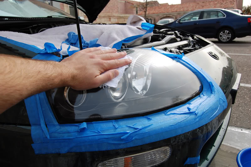

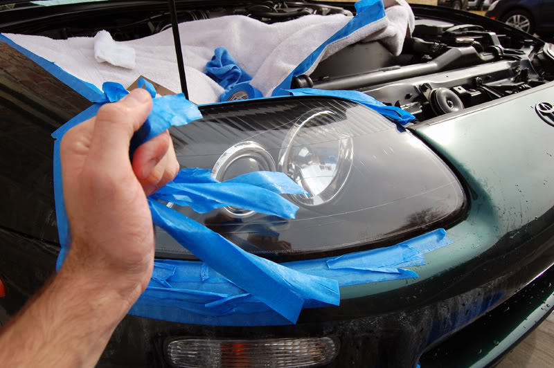

    Öncelikle far bölgesini yıkama yoluyla temizleyip, kurulayınız. Daha sonra boyalı yüzeyin zarar görmemesi için farın etrafını maskeleme bandı ile kapatınız. Burada dikkat edilecek nokta bandın kolay kaldırılabilir olmasıyla iz bırakmamasıdır.
    Adım 1:
    İlk adımımız farın zımparalanması,
    Adım 2:
    Polisaj yapılarak parlatılması
    Adım 3:
    Cila ile koruma altına alınması
