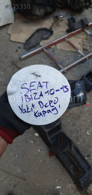

Aracımı yıkarken tazyikli su 2014 model ibiza aracımın depo kapağını kırdı. Nette biraz araştırma yaptım çok tatmin edici bir sonuç elde edemedim. Yardımcı olursanız sevinirim.

A.slm, ilan buldum;

Siz ne yaptınız bulabildiniz mi parçayı? Değiştirdiyseniz ne kadara mâl oldu?
ben plastik kaynağı yaptırıp üzerine polyester macunu çektirip boyattım.
plastik kaynapı için 30 tl polyester macunu ve boya içinde 100 tl verdim.
yani toplamda 130 tl'ye sorunu çözmüş oldum.

Aynı yolu bende izleyeyim. Teşekkür ederim.
