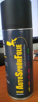

Arabam 2003 model yaşı gereği haliyle deformasyonlari oluyor ve kendi imkanlarimla elimden geldiğince yeniliyorum.
Kaplamada kullandığım ürün asf sprey reklam amacli değil ancak olurda yapacak cikarsa kolayca temin edebileceği yer plastidip.com.tr
Uzerindeki eski gri kaplamayi cif ve bulaşık sungerinin sert kısmı ile kazidim biraz bastirinca surttukce atiyor.
10 15 dakika güneşin altinda kalinca kuruyor tamamen.
İlk kat astar gorevinde ince attim ardından 10 15 dakikalik periyotlarda 4-5 kat uyguladim son kati biraz kalin attim. zaten aksam üzereydi bıraktım bir gece kurudu.
Taktim ve sonuç budur.
