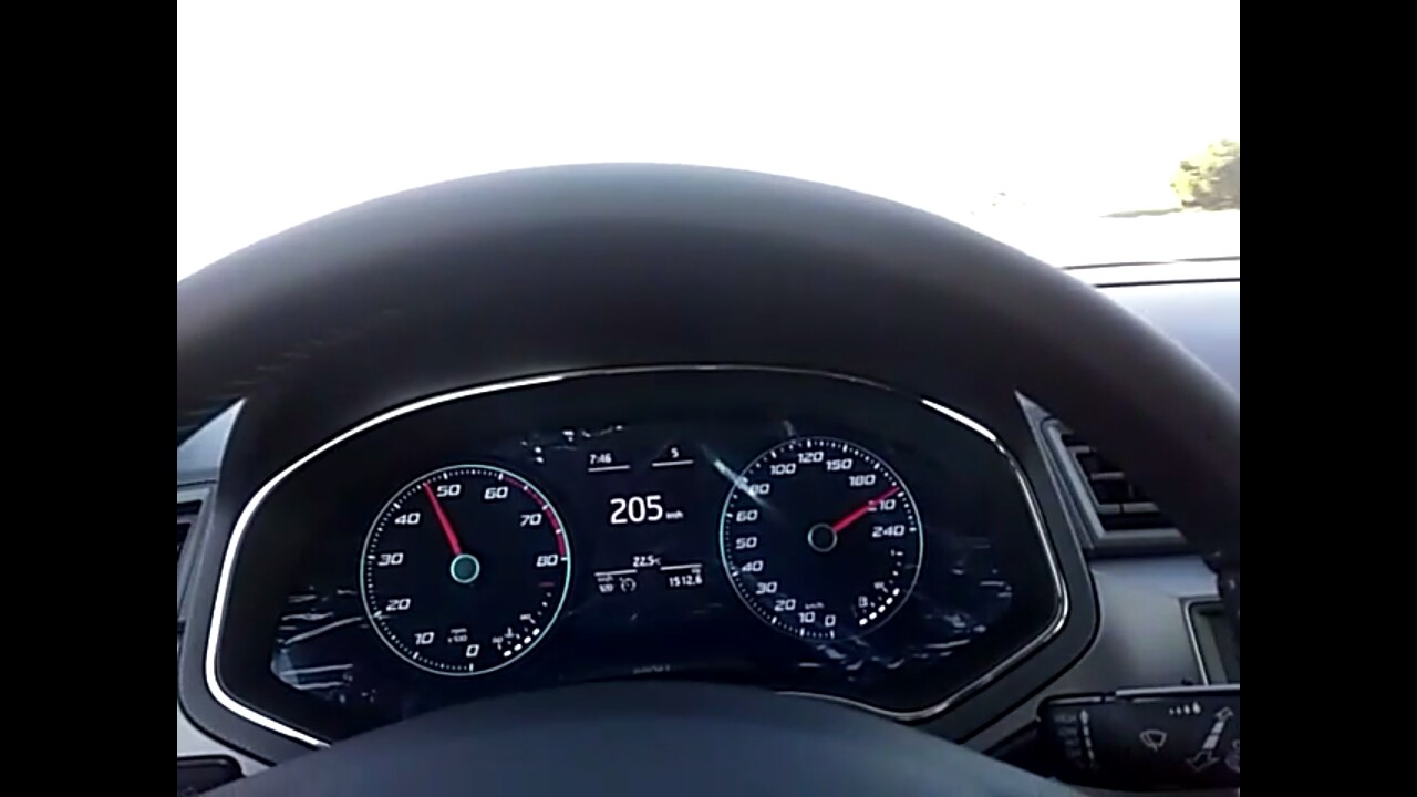

Merhaba aynı aracın manualine sahıbım. Hafta sonu top speed denmesı yaptım. 205 km hız a cıktım
http://i.hizliresim.com/VDPQVB.jpg
Herhangıbır tedırgınlık yasamadım.
Ama aracın hafıf yapısı 1050 kg olması lastık tabanının dar olması ruzgarlı havada savrulmaya maıllı hale getırebılır. Fakat aracın yere baya yakun olmasıda bır artıdır.
Bu arada daha once 6j kasa ıbızamda vardı. Yol tutus ve dıreksyon hıssıyatı oncekı kasadan daga ıyıdır.
Ama bır leon degıl
Ama bır leon degıl
Hakan Bey ben de en çok 197 yapmıştım ama o zaman rüzgarlı bir hava yoktu. Genelde söylediğim durum rüzgarlı havalarda oluyor.
