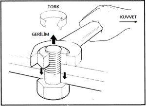

TORK
Torkun önce teknik tanımını yapalım: Tork bir nesneye etki eden kuvvetin o nesnenin ne kadar dönmesine yol açtığının ölçüsüdür. Nesne bir aks etrafında dönmektedir. Bu aksa biz pivot noktası (O), kuvvetin etki ettiği noktayla pivot noktası arasındaki mesafeye de Moment Kolu (r) diyoruz. Moment kolu aynı zamanda bir vektördür. Dolayısıyla tork, mesafe vektörüyle kuvvet vektörünün kesişme ürünüdür ve aralarındaki açının sinüsüyle orantılıdır., Formüle edersek: T = F x r = rF.Sin(Q). Tork Q açısının 90 derece olduğu noktada maksimumdur (sin = 1). Bu torkun teknik açıklaması.
Biraz da torku somutlaştırarak anlatmaya çalışalım; torkun ne olduğunu anlayabilmek için öncelikle “kuvvet”in ne olduğunu bilmemiz gerekir. Kuvvet, fizikte kabaca şöyle tanımlıdır: “Hareket eden bir cismi durduran, duran bir cismi hareket ettiren, cisimlerin şekil, yön ve doğrultularını değiştiren etkiye Kuvvet denir.”
Demek ki kuvvet ile hareket arasında doğrudan bir ilişki var. Nesnelerin eylemsizliği (momentumu) vardır, üzerlerine bir kuvvet etkimedikçe, pozisyonlarını korumaya eğimlidirler. Duruyorsa durmaya, hareket halindeyse harekete devam etme eğilimi her nesnenin doğasında gizlidir. Öyleyse örneğin duran bir masa dışardan bir kuvvet etki etmediği sürece kendiliğinden hareket etmeyecektir. Esasen masa nötr bir konumda değildir, üzerine etki eden kütle çekiminin etkisi altındadır. Buna rağmen yatay doğrultuda herhangi bir kuvvetin etkisi altında olmadığı için hareketsiz durmaktadır. Masaya bir de yatay doğrultuda bir kuvvet etkirse ve bu kuvvet masa ile zemin arasındaki sürtünme direncinden büyükse masamız hareket edecektir. Kısaca kuvvet bu; duran cisimleri hareket ettiren, hareket halinde olanları da duduran veya yavaşlatan etki... Dikkat ederseniz kuvvet tanımının içinde zaman ölçeği yok. Yani kuvvet tanımı bize hareketin zaman içindeki değişimini vermiyor. Bunu ileride daha ayrıntılı tartışacağız. Kaldığımız yere dönersek, kuvvet, büyüklüğü ve doğrultusu olan bir etki yani vektörel bir büyüklüktür. Kuvvet belli bir yön ve doğrultuda etkir. Bu yön doğrusal ise lineer bir kuvvetten, dairesel ise açısal/radyal bir kuvvetten söz ederiz çünkü kendi ekseni üzerinde hareket eden cisimlerin açısal momentumları vardır, söz konusu açısal momentumu değiştirecek olan şey de kuvvettir. Lineer vektörel kuvvete örnek yerçekimi, açısal/radyal vektörel kuvvete örnek olaraksa merkezkaç kuvveti verilebilir. Lineer vekötrel kuvvetin ölçüsü kg veya Newtondur. Yaklaşık 9,81 Newton 1 Kg kuvvete denk gelir. 1 kg ağırlığındaki bir cismi yerden kaldırmak için 1 kg’ın biraz üzerinde bir kuvvete ihtiyaç duyarız, aynı şekilde 1200 kg ağırlığındaki bir otomobili düz bir satıhta vites boştayken hareket ettirebilmemiz için yaklaşık 40-50 kg civarında bir lineer kuvvet uygulamamız gerekir. Yani bir nesneyi, iterken, çekerken ya da kaldırırken vektörü lineer bir kuvvete ihtiyaç duyarız.
Peki ya dairesel bir nesneyi kendi ekseni etrafında döndürmek istersek? İşte burda tork kavramı devreye girer...
Bir nesneyi kendi ekseni etrafında döndürmeye yarayan kuvvete tork ya da dönme momenti diyoruz. Tork, bir başka deyişle dönme momenti, Açısal Momentum kavramıyla iç içedir. Bir cismin çizgisel momentum vektörünün her hangi bir noktaya göre dönmesine açısal momentum denir. Cismin çizgisel momentum vektörü P,bu vektörü dönme noktasına bağlayan konum vektörü Y ise (Y ve P bir birine diktir), cismin açısal momentum vektörü J= Y x P olur. Açısal momentum zamana göre değişmiyor ve sabit kalıyorsa buna açısal momentumun korunumu denir (dJ/dt=sabittir). Sistemde açısal momentumun zamana göre değişimi aynı zamanda dönme momentini (tork) verir,Tork=dJ/dt.
Yukarıdaki bir başka akademik tanımdan anlaşılacağı üzere, torku bulabilmemiz için dönme eksenine dik etki eden kuvvet ile dönme eksenine olan mesafeyi çaRPMamız gerekir. Bunu aşağıdaki şekilde görebiliriz:
Bir kuvvet türü olarak torkun ölçüsü Newton-Metre ya da Kg-Metre cinsindendir (metrik sistemde). Bunu bir örnek vererek gösterelim: Çok büyük bir somun düşünün, bu somunu uzunluğu 1 metre olan bir anahtarla açmak istiyoruz. Anahtarın elimizdeki ucuna uyguladığımız kuvvet 20 kg olsun. Bu durumda somuna uygulanan tork 20 kgm (20 kg x 1 m) olacaktır. Anahtarın uzunluğunu 2 katına çıkarır ama kuvveti yarıya indirirsek (10 kg x 2 m ) yine 20 kgm’lik bir tork elde ederiz. Ya da anahtar uzunluğunu ½ metreye düşürelim, aynı torku elde etmek için bu durumda anahtar ucuna uygulamamız gereken kuvvet 40 kg olacaktır (40 x ½ = 20 kgm). Görüldüğü üzere esasen bir manivela etkisinden söz ediyoruz. Yani tork dediğimiz şeyi sadece manivela kolunun uzunluğunu değiştirerek bile artırıp azaltabiliyoruz. Bu önemli çünkü transmisyon dediğimiz sistemin yaptığı tam da budur. Birinin üzerinde 40 diş bulanan bir dişli üzerinde 20 diş olan bir başka dişliyi çevirdiğinde de olan şey budur. 40 dişe sahip dişli 100 NM tork taşıyor olsun, dönme hızı da 100 RPM olsun, Bu durumda 20 dişe sahip dişli diğeri 1 tur döndüğünde 2 tur dönecek ama torku yarıya yani 50 NM’ye inecektir. Buradan çıkaracağımız sonuç, torkun dişliler ve/veya manivela kolu uzunluğu ile oynayarak artırılıp azaltılabileceğidir. Transmisyon birbirini döndüren farklı çaplarda bir dizi dişli grubundan oluşur ve görevi seçilen vitese göre torku artırıp azaltmaktır. Vites kutusu bir tür tork çarpanı işlevi görür. Vites kutuları forumda bir başka topik konusu edilebileceği için daha fazla üzerlerine yazmaya gerek duymuyorum.
Tork kısaca bu; bir mili kendi ekseni çevresinde döndüren kuvvet, bildiğiniz kuvvet yani. lineer kuvvetten tek farkı döndürme yönünün açısal olması ve bu nedenle eksen merkezi ile eksen çeperi arasındaki mesafenin (manivela/moment kolunun) hesaba dahil edilmesi zorunluluğu...
Bir vidayı sıkarken, bir civatayı sıkar veya gevşetirken uyguladığımız kuvvet torkun ta kendisidir. En yalın tork tanımı da budur.

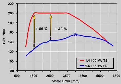

TORK VE RPM İLİŞKİSİ
Tork ve RPM bir madalyonun 2 yüzü gibidirler. Biri olmadan diğeri anlamsızdır. RPM olmadan tork hiç bir işe yaramayan bir rakamdan ibarettir. Tork ve RPM aynı büyüklüğün farklı yansımalarından başka şey değildirler. Tork ve RPM transmisyon aracılığı ile birbiriyle değiştirilebilir yani istediğimiz miktarda torku RPM’e veya tersine çevirebiliriz. Bunu bize transmisyon sağlar. Örneğin yarıçapı 1 metre olan bir makara düşünün, bu makaraya 6280 metre halat sarılı. Makaramız 100 kgm gücünde ve dakikada 1000 RPM devre sahip bir motor tarafından döndürülüyor olsun. Makarayı 6280 m yukarıya çıkaralım ve ucuna 100 kg’lık bir ağırlık bağlayalım. Motorumuz 100 kgm torka ve 1000 RPM’e sahip olduğu için bu 100 kg’lık ağırlığı 1 dakikada 6280 metre yukarıya çıkaracaktır. Motorumuzun beygir gücü (100 x 1000 /728) 137 HP’dir. Evet 100 kgm torka ve 1000 RPM’e sahip bir motorla 100 kg’lık ağırlığı 1 dakikada 6280 m yukarıya çıkardık ama bu kadar beklemek istemiyoruz, şu işi ½ dakikada halledelim diyoruz. Bu durumda yine 100 kgm torka ama 2000 RPM devre sahip bir motor monte ediyoruz makaramıza. Şimdi yine 100 kg’lık bir ağırlığı 6280 m yukarıya çıkarıyoruz ama sadece yarım dakikada. Tork değişmedi, RPM iki katına çıktı, süremiz yarıya indi. Bu motorun beygir gücü de 100 x 2000 / 728 = 274 HP. Yani ilk motorun iki katı. Tork değişmediği halde beygir gücünü iki katına çıkardığımızda alınan süreyi yarıya indiriyoruz, buraya DİKKAT (!). Peki makaraya 50 kgm torka ve 4000 RPM devre sahip bir motor bağlarsak ne olur? Ağırlık 100 kg > 50 kgm tork olduğu için motorumuz bu ağırlığı kaldıramayacaktır. Elimizde ne var? Bize yetmeyen 50 kgm tork ve ihtiyacımızın 2 katı RPM var. İhtiyaç fazlası bu RPM’i ihtiyacımız olan torka çeviremez miyiz? Evet, bunu makara ile motor mili arasına hızı yarıya düşüren (2:1) bir çevre uzunluğuna sahip bir dişli seti ile yapabiliriz. Bu durumda RPM 2000’e düşer, tork 100 kgm’ye çıkar beygir gücü değişmez ( 50 x 4000 /728 = 274 HP). Gördüğünüz gibi beygir güçleri aynı, tork ve RPM’leri farklı 2 motordan 50 kgm torka sahip olanı ağırlığı doğrudan kaldıramadı ama araya 2:1 oranlı bir transmisyon koyduğumuzda 2 motor yalnızca beygirgücü açısından değil her açıdan eşitlendi. İşte transmisyon, torka ihtiyacımız olduğunda fazla RPM’i torka, RPM’e ihtiyacımız olduğunda da fazla torku RPM’e çevirir. Tork ve RPM birbirine dönüşebilen fiziksel büyüklüklerdir. Madalyonumuz beygir gücüdür, bu madalyonun bir yüzü tork, diğer yüzü RPM’dir. Bu nedenle, 8000 RPM’de 50 NM tork üreten bir motorla 2000 RPM’de 200 NM tork üreten bir motoru 4:1’lik basit bir transmisyon kolayca eşitler. Daha fazla RPM’e neden ihtiyaç duyarsınız? Daha hızlı gitmek için; Daha fazla torka neden ihtiyaç duyarsınız? Daha fazla yük taşımak/çekmek için... Transmisyon size ne istiyorsanız onu verir: Daha fazla RPM veya daha fazla tork.

TORK
