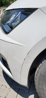

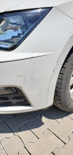

Selamlar. Şubat sonunda sıfır aldığım Seat Leon aracım ilk nazarını aldı. Park yerinde sürtüp kaçmışlar. Yani böyle insanlar giderek artıyor sanırım. İnsan numarasını felan bırakmaz mı? Ben mi iyi niyetliyim bilmiyorum. Ama beni sinirlendiren şey, hasarı verip kaçması. İnanın sürttüm yanlışlıkla felan dese hiç sorun olmaz. Neyse sözün özeti bu hasarı nasıl düzeltebilirim? İnce pasta alıp üstübu ile uygulasam mı, yoksa mini onarımdan lokal olarak mı yaptırsam bilemedim. Doğuş lokal işlem yapar mı? Bu arada pasta çizik izlerini alır gibi ama bir kaç noktada boya gitmiş gibi gördüm. Lokal olarak yapılsa o bölge sırıtır mı? Aslında daha önemlisi işin ehli bir kaporta ustasına ihtiyacım var. Ankarada yaşıyorum ve önerilerinizi bekliyorum. Şimdiden çok teşekkürler.
Öncelikle geçmiş olsun.Ön taraftaki izler pasta cila ile gider gibi gözüküyor.Fakat bu aşağıdan yukarıya doğru olan uç kısımlarda boya atığı oluşmuş.Beyaz renk avantajıyla rötuş yapıp kendin de halledebilirsin gibi gözüküyor.Ezik,çökük olmaması sevindirici. Lokal boyalık bir durum yok gibi gözüküyor.Tekrardan geçmiş olsun.
Geçmiş olsun dilekleriniz ve öneriniz için çok teşekkürler.
Gecmis olsun ustadim @emre2707 nin de dedigi gibi ön taraftaki ve diger kilcal cizikler cogunlukla gider derin olanlarda tas izi gibi siritmaz olur ama boydan dikine olan kisimda maalesef boya gitmis. Pasta cila ardindan kucuk rotusla goze batmaz hale gelir bence.. rötuş yaparkende uzerine vernik yapilirsa boya ile ayni ton tutturulur iz disinda hic siritmaz.

öncelikle çok geçmiş olsun malesef bu tür insanımsı canlılar aramızda mevcut pasta cila ile gidecek noktalar elbet var ama resımde de işaretlediğim iki nokta rütüş boyası yapılmadan gideceğini düşünmüyorum sahsı fıkrımı sorarsaız once kalın pasta ile pasta cıla yapın derım sonrasında boyacılarda aracın boya koduna göre kardıracağınız küçük bir tüp boya ile rötüş yapın üstte biriken boya kalıntısı ve capağı almak ıcın ınce bır pasta cıla gecıp hare ve cızık gıderıcı pasta cıla ıle sonuca ulasabılırsınız doğusa vs gıdersenız sahsen ya lokal boyarlar ya da komple boyarlar tamponu
Cevap için çok teşekkürler üstadım. Aynen pasta ve rötüş deneyeceğim.
