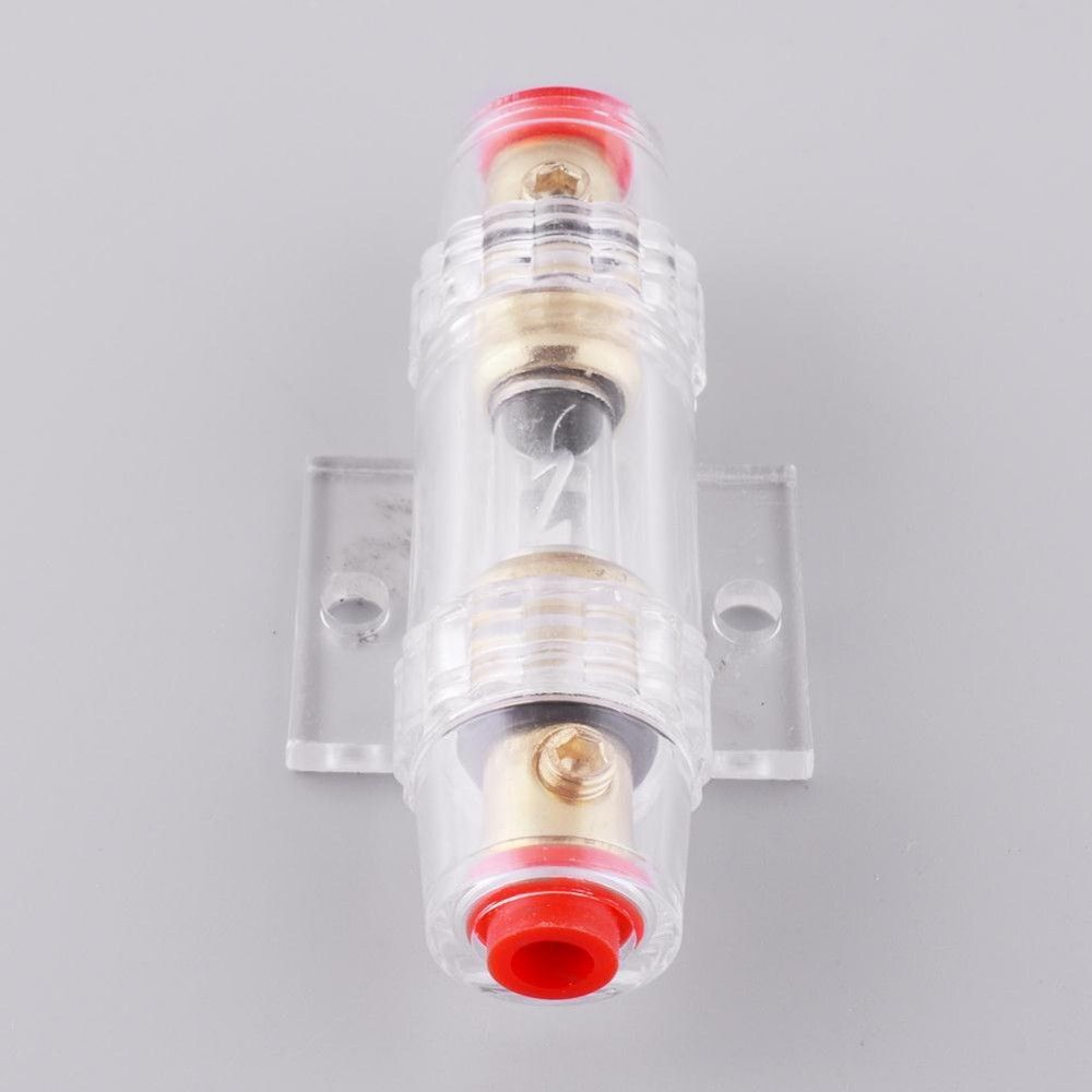

Amfi aküye direkt bağlanmaz amfi ile akü arasına watt gücüne göre aşağıdaki gibi bir sigorta koyulur.
Bu sebeple aracın sigortalarını attırmaz.
Ama amfi ve bas rms değerleri çok yüksekse mesela 600-700 rms gibi aracının aküsü kaldırmayabilir ve aksam zarar görebilir. Bas vurduğunda farların gücünün düşmesinden veya konsol ışıklandırmalarından bunu anlayabilirsin.
o zaman da daha yüksek amperli bir akü alırsın hatta gücü dengeleyecek bir kapasitör de gerekebilir.
