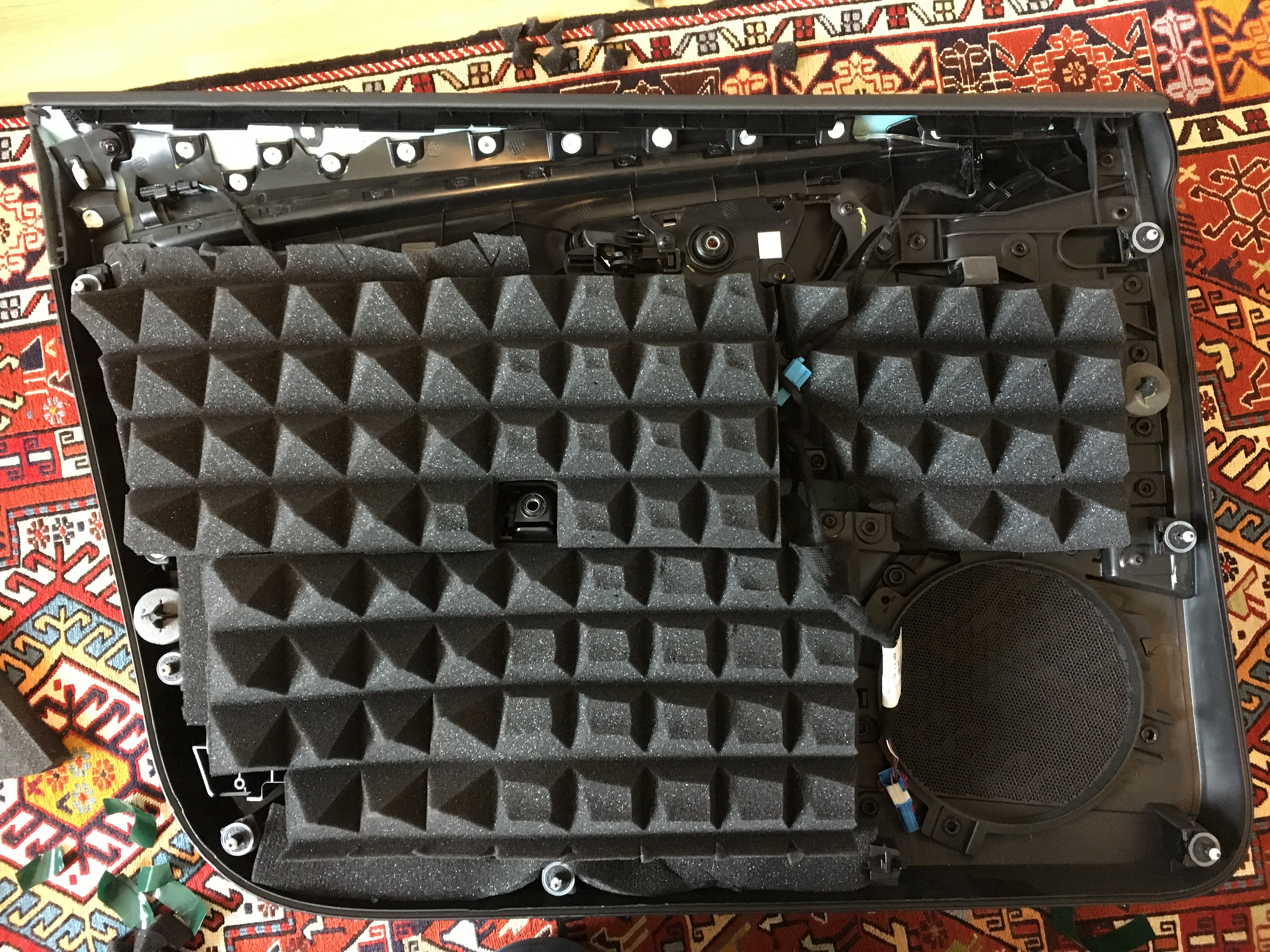

Maalesef söküm aşamasının resimleri yok. Uygulamayı da yapalı epey oldu açıkçası. Kapı tutma kolunun dış plastiğinin de çıkarılması gerekiyor, içinde vidalar var çünkü. Tutma kolu uzun bütün şekilde çıkıyor. Plastik birleşme yerlerine turuncu renkteki açma aparatlarıyla zorlayarak çıkarmıştım.

Würth kendinden yapışkanlı sünger aldım.
Bu ürünlerden kullandım. Gayet kaliteli güzel ürünler kullanmak isteyenler için önerebilirim. Yapışkanlı sünger için teroson markasının da ürünü var benzer yapıda onu da daha önce kullanmıştım kaliteli ürünlerdir. Akustik sünger olarak satılan Ürünlerle bu profesyonel ürünler arasında çok fark var. Bu ürünlerin kendinden yapışkanlı ve mukavemeti inanılmaz iyi.
Bizim araçlarla ilgili önemli bir olumsuz durumu da belirteyim. Maalesef hoparlörler çıkmıyor. Kendinden perçimli vidalanmış sökemedim. Haliyle hoparlör arkalarına ve kapı iç saçına elimi diğer sınırlı boşluklardan yapmaya çalıştım, bu yüzden çok zor oldu.
Uygulama yaparken önce kapı iç saçına elim ulaştığı yerlere kadar ctk premium ürününü ısı tabancasıyla ısıtarak roller yardımıyla uyguladım. Bunun üzerine de würth kendinden yapışkanlı 1cm kalınlığındaki süngeri uyguladım. Aynı uygulamayı kapı dış saçlarına da yaptım. Ön kapı içindeki geniş plastik haznenin etrafını içten ve dıştan güzelce izole ettim. Bu kısım en çok ses yapan yerlerden biriymiş.

Bu işaretlediğim parça, en fazla tıkırtı yapan parçalardan biriymiş sanırım. O yüzden bu plastik parçayı çıkarıp, önce oturduğu saçın etrafına, parçayı oturttuktan sonra da dışardan tekrar etrafına izolasyon uygularsanız, sanırım hiç bir zaman tıkırtı yapamaz. Ben de bu şekilde uyguladım.
