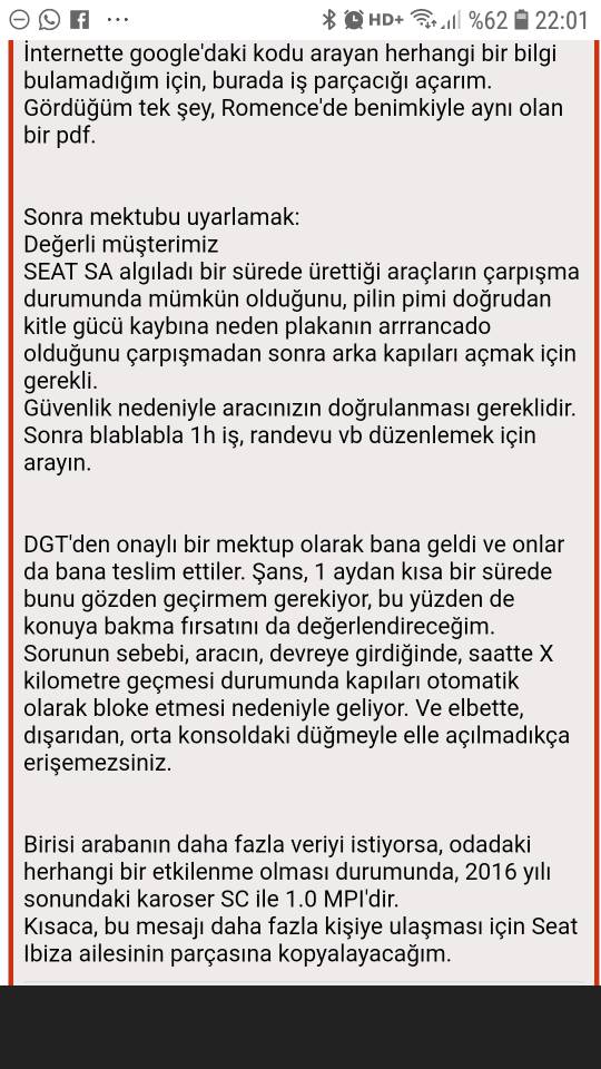

Şase kablosunun şase bağlantısındaki pulu değişiyor. Başka birşey yok arkadaşlar. Merak etmeyin 5dk'lık bir işlem. Bilginize sunarım

Bir ispanya sitesinden çeviri. 97CY aktivasyonu yapıldı benim arabama.
