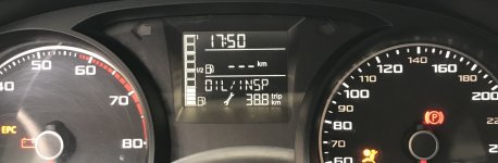

Yeni bir araç aldım seat arabaya ilk defa biniyorum ekranını çokta anlamıyorum uyarıları vs rica etsem servisi zamanını geçmişmiyim geçmişsem ne kadar geçmişim söyleye bilirmisiniz sizden ricam...ekran resminide çektim yorumunuzu bekliyorum km 80 binde araç

aracın bakım zamanı gelmiş. Inspection yani insp kontrol anlamında. oil de yağ değişimi hatırlatıyor. özetlersek bakım vaktin gelmiş dostum servis yolları seni bekliyor.
Yağ değişimi dışarıdan yapıldıysa çoğu usta bu servis yazısını silemez. Eğer 10 bin bakımı yapıldıysa oradaki yazıyı kaldırmak için sırayla şunları yapın.
1. Anahtarı kontağa takın ama çevirmeyin.
2.dörtlü flaşörleri yakın.
3.set tuşuna basılı tutun.
4.set tuşuna basılı halde iken kontağı çevirin.
5.set tuşunu bırakın ve set tuşunun yanındaki düğmeye bir defa basın.
İnspection yazısı gidecektir.
