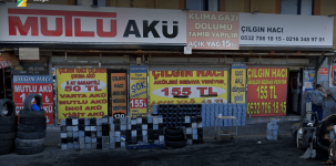

Ben almadan önce offroad yapan aküyü zorlayacak ekipmanlar kullanan dostlarıma sorarak aldım. Mutlu, İnci vs.. gibi markalar akü konusunda Varta'nın yanına yanaşabilecek akü değildir dediler. Bunun üzerine aldım. Hatta İstanbul Anadolu yakasında akü alacak arkadaşlar benim aldığım yerden fiyat alabilirler. Belki 30 yıldır Kadıköy'de 24 saat açık elektrikçi/lastkçi olarak esnaflık yapıyorlar. sahibi düzgün esnaftır.
