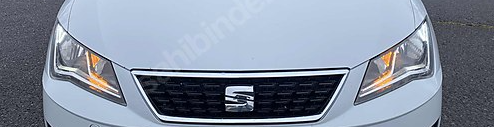

Aracımda bu farlardan takılı

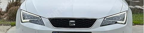

Aşağıdaki Led farlar daha güzel durduğu için led far taktırmak istiyorum bu mümkün mü ?
Mümkün. Ancak sadece far değişimi ile iş bitmiyor. Far yükseklik modülü, far anahtarı ve gerekiyor ise far beyni vb değişimleri gerekecek. (Arka stoplar için de geçerli)
Baya işi var gibi gözüküyor acaba maliyetleri nasıldır
Çıkma ürün kullanarak stoplarla belki de 30-40 bin Tl bulabilir. Emin değilim. Oldukça masraflı olacaktır.
Eğer düşünüyorsanız tavsiyem aracınızı satıp led paket araç almanız.
Mümkün ama lütfen çıkma 'sipariş' etmeyin. Bizim araçlardan çalıp size satarlar. Leon'larda far hırsızlığı çok yaygın maalesef. 🙁
Ben yurtdışından çıkma getirmeyi planlıyorum.Fakat uyumluluk için parça değişim konusu kafamı karıştırıyor.Bunu yapan iyi bir usta bulmak biraz zor olabilir.Acaba forumdan daha önce böyle bir dönüşüm yapan oldu mu ?
Gizli özellik vagcom işi yapan garajlar var hocam. Onlara sorarsanız size parça kodlarını bulurlar montajını da yapabilirler.
Sizin araçta farlar + beyinler + high gateway + yükseklik ayarı sensörü gerekir diye tahmin ediyorum. En net bilgiyi o arkadaşlardan alabilirsiniz.
