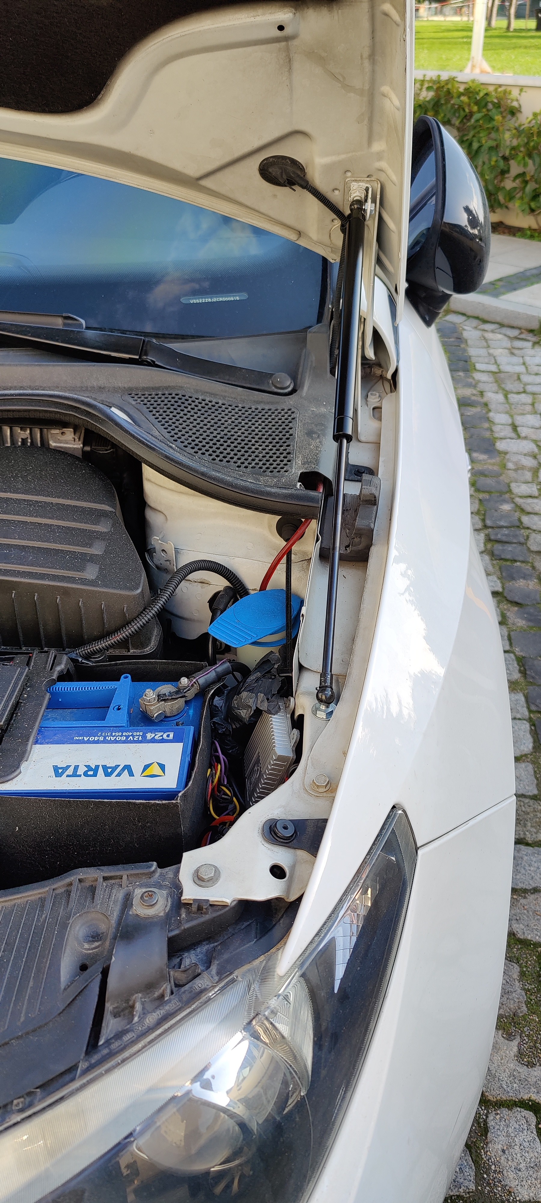

Çok uzun süredir foruma konu açmayı bırakın giremiyorum bile. Kimileri için gerçekten isteyip de bazı korkulardan rafa kaldırılan, kimisi içinde hiç önemli olmayan kaput amortisörü yapımını sonunda gerçekleştirdim. Çin sitelerinde tüm aparatlarıyla birlikte sipariş edildiğinde şu anki kurla yaklaşık olarak 450 TL gibi bir maliyeti var. Fakat ben o şekilde yapmadım. Öncelikle şunu belirteyim araçta herhangi bir kesme biçme yapmıyorsunuz, öyle birşey olsa zaten bu işlemi yapmayacak olan ilk kişiyim. Yapım aşaması şeklinde adım adım fotolar yok maalesef. Bitmiş halinin fotografları da sizlere fikir verecektir.

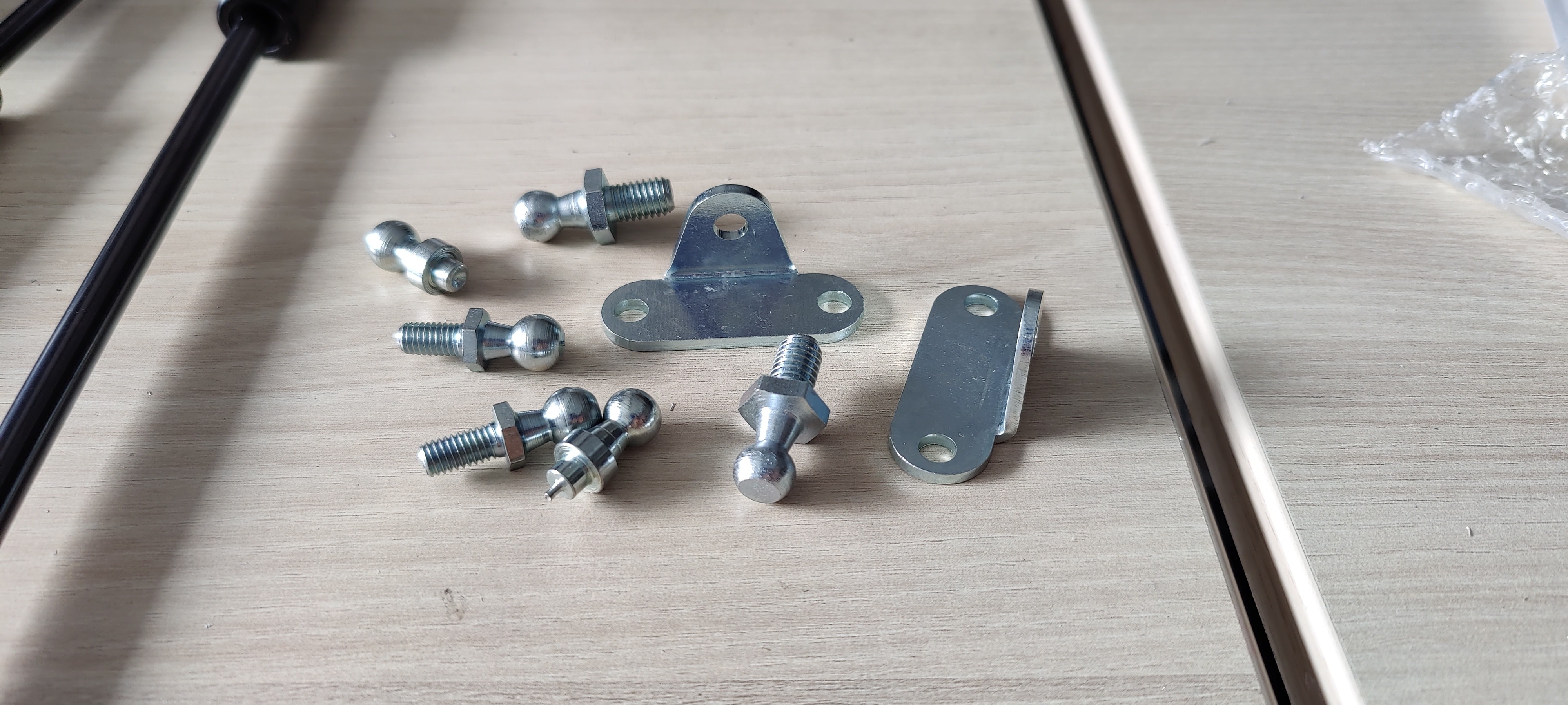

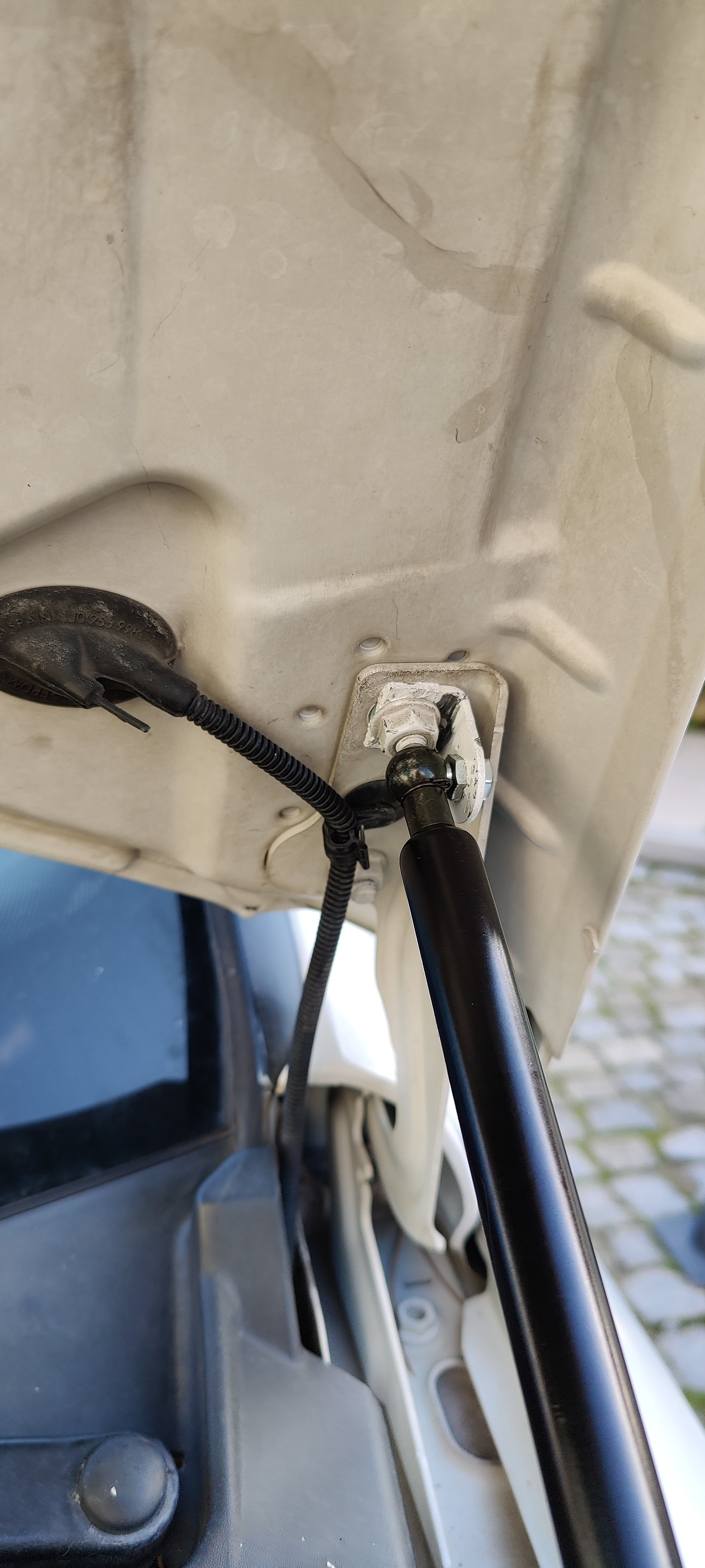

Bursada bir amortisör üreticisinden 2 adet 320 Newtonluk amortisör ve 4 tane topuz uç temin ettim. Bir L profile delikler açarak biraz işçilikle kaputun civatasına geçen parçayı da oluşturduktan sonra 150 TL + 30 TL kargo ücreti ile işlemi tamamlamış oldum. (L profiller elimde olduğu için maliyetini yazamadım.)

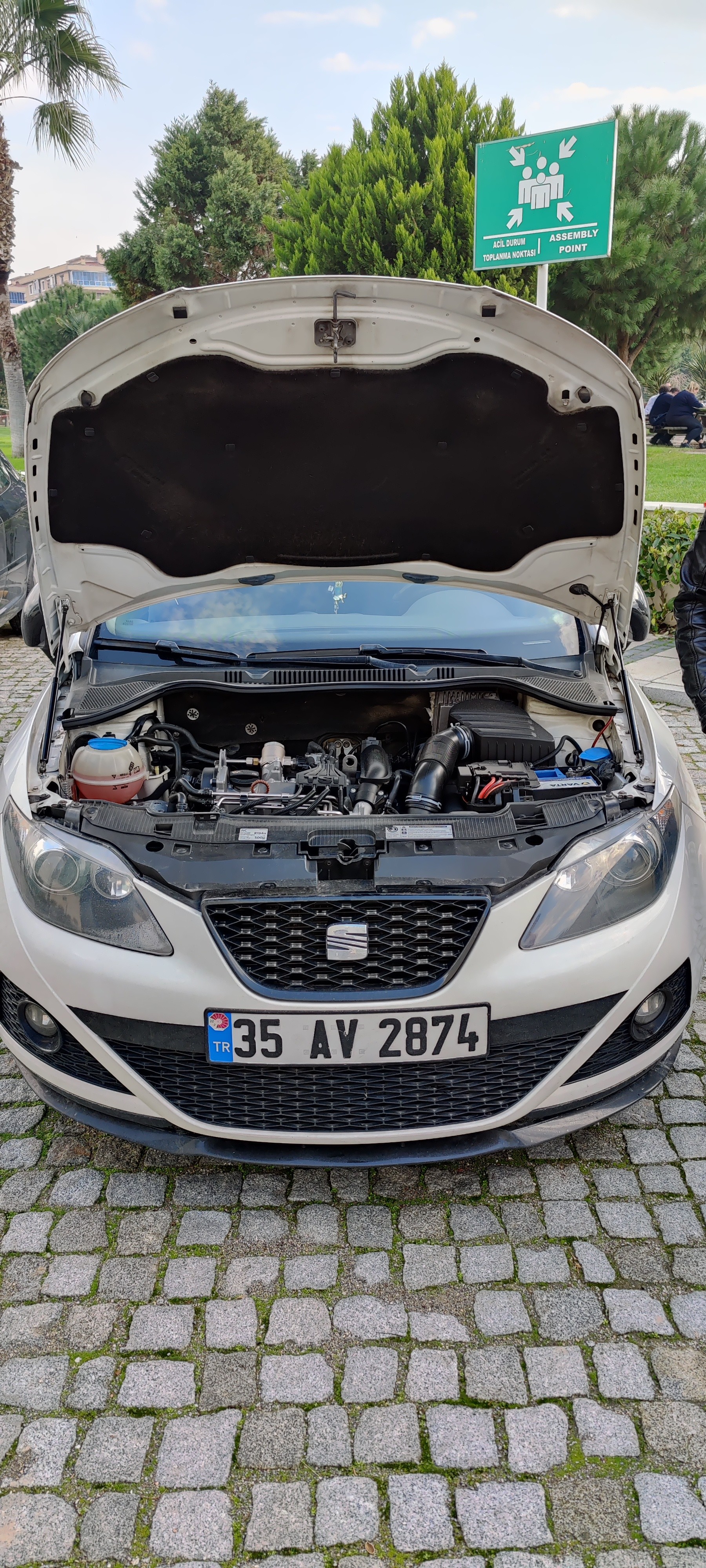

İşlem bittikten sonra gayet güzel bir şekilde kaput kapanıp açılıyor, olması gerektiği gibi yaklaşık 1 karış açıldıktan sonra amortisörler kaputu tutmaya başlıyor ve kaputu bıraksanız bile kendi sonuna kadar açıp sona 10-15 cm kala frenlemeyi yaparak güvenli şekilde açılıyor. Herhangi bir kastırma vurma vs. gibi durum yok. Amortisörleri taktıktan sonra da eski destek çubuğunu yerinden çıkarttım ve depoma koydum. Gayet memnun kaldığım için sizlerle paylaşmak istedim. Benim gibi aracınızı seviyor ve değer veriyorsanız mutlaka tavsiye ederim. Hayırlı günler...

Kullandığım Topuz Uçlar:
