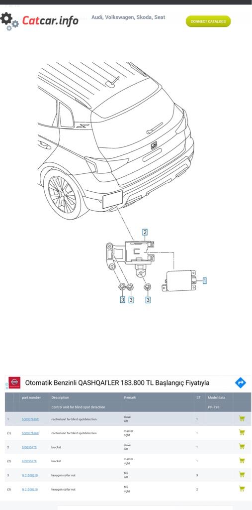

Ayna ve braketleri servisten
Radar ve kablo tesisatı AliExpress den temin ettim. Radarların gelmesini bekliyorum. Gümrükten geçti bi kaç güne gelir.
- 575 857 522C ayna
- 575 857 521C ayna
- 5Q0 907 685 C radar
- 5Q0 907 686 C radar
- 575 955 775 braket
- 575 955 776 braket
- N910 18901 somun plastik
Bu şekilde
- 575 857 522C ayna
- 575 857 521C ayna
Bu şekilde

Parça kodları bu şekilde aynaya bakmak lazım ayrıca
Aynanın parça kodları bunlar ama kör noktalı hangisi belli değil. servisten teyit edebilirsiniz. Eğer leon ile aynı ise ayna boyu oradanda bulabilirsiniz.
Ben aynayı söktüğümde baktım normal aynada kör nokta sensör bağlantı yeri var
Servis ile görüşüp bakmam lazım en son 3500-4000₺ servis fiyatı vardı
Doğru yoldayım demekki. a.alpas tan sonuç ve bilgi bekliyorum. Ayrıca ateca ya olan arona ya da olur bence.
