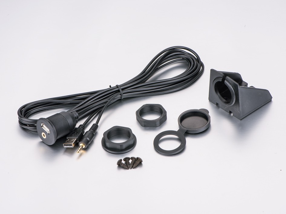

malum hepimizin arabaları var kimisi usb li kimisi aux çıkışlı kimisinde hiçbiri yok.napıyoruz orjınaliğini bozmamak için kalkıyoruz aşağıdaki resimdeki ürünü alıyoruz
bu seferde görüntü kirliliğine sebeb oluyor köşe kapmaca ama torpidoda ama teyp altı boşluklarda saklayarak kullanıyoruz.buna da cözümünü bulduk bi arkadaşımızın aracında projesi gercekleştirdik makina olmadığı için fotoğraflama olayımız olmadı.zaten az bucuk anlattıklarımla yola cıkarak isteyen kendi bile yapabilir.diyelim cordobamız var teyp sistemden vazgecemiyoruz.yukarıdakı resimdeki üründen alıyoruz 100 lira 🙂 teypi söküp arkasındaki sokete takıp hizmete sokuyoruz 🙂.sonra bu ürünü sağlam gözle görülmeyecek yere teypin arkasına vs yerleştiriyoruz ya da saklıyoruz.aşağıdaki resimdeki üründen yada buna benzer ürünler kullanılarak el freni oraya usb aux cıkışımızı taşıyabiliriz.hem orjınal olur hem kalabalıktan yırtmış olursunuz.
gene seat leonu olup teypin ustunde media tuşu olan arkadaşlar usb im yok diye üzülmeyin 🙂 cok cüzi fiyata leon vs araclarınızdaki teyplerinizi el frenin oraya usb aux cıkışı yapabilirsiniz montajıda cok kolay.mesela rcs 510 olupta usbsi olmayan arkadaşlar 🙂 yada taşımak isteyen arkadaşlar aşağıdaki resme göz atınız..örnektir
konuyla ilgili soru sormak selbesttir her türlü yardımcı olmaya çalışırım ürünlerle ilgili.satıcı değilim 🙂 kolay gelsin

tşkler 🙂 araç ne marka belirtmemişsin bunların olması için teypin arkasında buna uygun soket pınleri olması lazım.vw seat vs bu tür araçlarda masraftan kaçmak için çalıyorlar ya da paket yapıp ekstra ücret isteyen bile var sanırım teyp için.sıkıntın tam ne anlatırsan yardımcı olmaya çalışırım

teypin ön görüntüsü varsa paylaşabilirmisin...üstünde media tuşu varmı.aux çıkışını vermişse mutlaka soket için girişi vardır.20 dolar civarında hem usb+aux ıkısı bi arada.

maalesef ismail kardeş bu olmaz.cünki dönüştürücüyü gercekleştirecek bişi olması lazım.usb içindeki dosyaları okuyacak bir kücük sistemden bahsediyoruz.malum aux a cep telefonumuzu bağladığımız zaman şarkı atlamalarını vs şeyleri cihaz üzerinden oluyor.teyp ya da kumandadan olmuyor.şimdi buna auxlu dişi usb bağladığımızı düşünürsek taktık usbyi şarkıyı çaldırsa bile gerci çalmaz 🙂 şarkı atlatamayız ses açamayız vs şeyler yapamayız 🙂teyp modellerinizin arka tarafında açık kahverengeli pinli soket girişi olacak.aux cıkışı buyuk ıhtımal buraya bağlı olabilir.onu söküp usbli olanı ya da usb+aux olanlısını takacaksın hepsi bu
