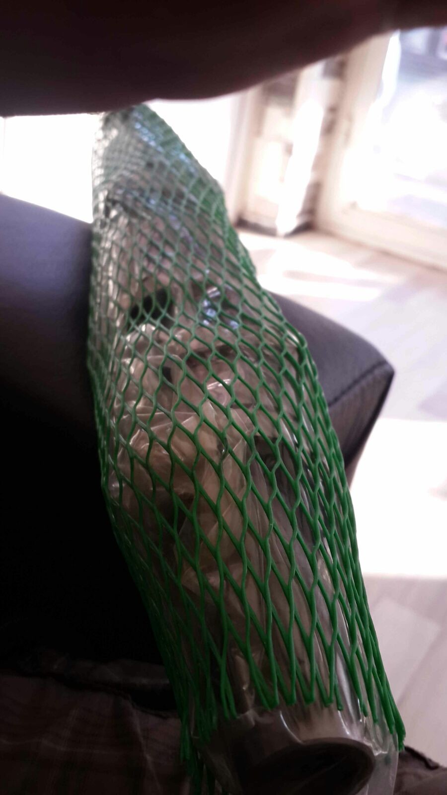

ılk olarak ıntercooler tamponda herhangı bır noktaya carpmayacak sekılde montajı yapıldı.
Daha sonra kromdan cooler borulama ısıne baslanıldı tabı bu asamadada cok tıtız davranıldı. ses yapmayacak ve cevredekı parcalara zarar vermeyecek sekılde yön verıldı. bilhassa hava akışında kırmama amaçlı mümkün oldugunca yumuşak dönüşler uygulandı.
