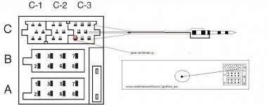

Merhabalar bende toledo 2005 var nu araç tenine aux ya da usb yapmak istiyorum yapan olmus ama yardımcı olur musunuz

evet yapıla biliyor becerin var sa kolay sana şemaları atim ordan rahatlıkla yaparsın images-3.jpg
aliexpress den teybe takılacak iso mini soket almalısın yoksa resimlerdeki sarı mavi yeşil soket
sesi iyi ileten kablo almalısın ve son olarak 3.5 mm jack ucu almalısın takıldığın yerde sana yardımcı olurum

Burak27 kardeşim ben arkadan bağlantı yaptım ama çalışmadı siyah beyaz gonderdigin resimdeki gibi yaptım 19 20 14 bağlantısını kullanmaya calistim
