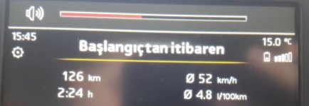

Ses sonuna kadar açıktı yaklaşık 15 dakika gibi bir süre ve sonrasinda goruntude ki gibi yarımin altına düstü ve bir daha da çıkmadı. Acaba bu bir sorun mu yoksa aracın bir özelliği mi baska yaşayan var mı. Güncelleme falan gerektirir mi.Ekli dosyayı görüntüle 19383
Uzun süreli yüksek ses açarsanız araç korumaya alıyor kendini ve sizi sonra stop ettikten bir müddet bekletilerek yine yüksek ses açılıyor bunu vagcom ile iptal ettirebilirsiniz
