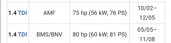

Bendeki amf motor kodlu olan.
Cikma motoru bms bnv alsam uyar mı?
Yada daha genç 2014 polo 1,4 tdi amf motoru?
Tesekkurler.
İlla ki uydurulur ama farkı olan parçaların tespit edilmesi ve değiştirilmesi, aracın ECU'sunun buna göre değiştirilmesi, sağlıklı çalışana kadar epey bir sanayiye gidilip gelinmesi, bütün bu işleri becerebilecek bir usta bulunması vs o da umduğunuzdan çok daha pahalıya gelecektir, hatta büyük ihtimalle sıfır sandık motor (varsa hala) fiyatını bile geçer. Direkt AMF seri bulabilirseniz o sök-tak çalışır ama farklı bir motor takmak beklediğinizden çok daha fazla maliyet ve sorun çıkaracaktır. Mevcudundan farklı seri bir motor taktırdığınızda onu araca işletmek için de çok çaba harcayacağınızı hesaba katın.
Bilgi için teşekkür ederim. Hiç bulaşmayalım ✋
