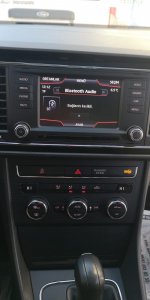

Merhaba arkadaşlar. 2013 model cr style paket aracım seatsound ses sistemi var. resimdeki ekranda video oynatabilirmiyim. Cd usb giriş yeri torpidonun içinde. Şimdiden teşekkürler Ekli dosyayı görüntüle 19273
Oynata bilirsiniz fakat farklı şekilde aracınız da fullink açtırmanıza gerek var mı emin değilim ama internette 5.8” ve 6” ekranlar için video oynatma videoları mevcut kontrol edersiniz
Benim hatırladığım fullink açtırılıp araca telefon ile bağlantı sağlanması ve video için farklı uygulamalar ile oluyor yada Sony xperia telefon alıp mirrorlink ile direk telefon ekranını araç ekranına yansıtabilirsiniz
USB den video izlemek için mib2 cihazına yada interfeys denilen modüle gereksinim var yoksa direk USB den video izleyemezsiniz
Teşekkür ederim abi
