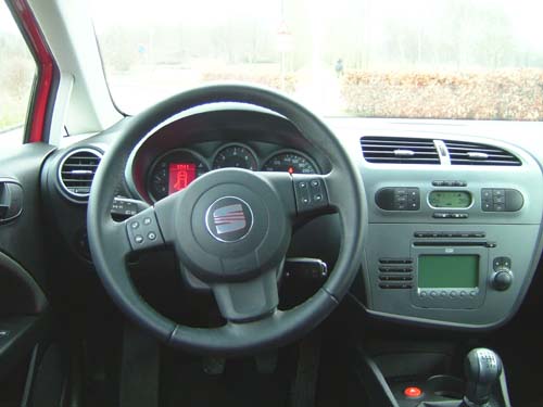

Resimdeki gibi makyajsız kasa aracımın radyoyu Ankara'da 50 tane yere gitmeme rağmen sökemediler...
Sizin öneriniz varmı doğuşta sökerlermi ? (pek gitmek istemiyorum açıkcası ama son çare gibi...)
muhtemelen aparatları yoktur. yoksa 2 tane aparatı var onla hemen çıkarırılar ayar tuşlarının altında yerleri gözüküyor zaten ordan çıkaracaklar ama bilmiyen birine uğraştırma zedeliyorlar ve görüntü çirkin oluyor... serviste 1 dk bile sürmez çıkartmaları...
Sertac kanka sorsaydin direk bana soylerdim iki tane aparati var dogusta serdar abi var soyle ona islem acmadan cikarsin versin sana hemen
Sorun şu ki bir sürü kişi o aparatları soktular çıkardılar ettiler bir yerlere yönlendirler hatta ve hatta direk ön göğüsü komple sökelim belki öyle diyenler bile oldu...
Adanalı müsaitsen seni alıyım birlikte gidelim hatta oraya girerken sen sür beni bi kaç tanıyan var sinir oluyorum...
Kanka valla okuldayim bugun ve yarin sinavim var pek musait degilim anlayacagin ama serdar abiyi sorarsan serife hanima cagiracaktir senin icin ordaysa
Rcd 510 montaj hakkında bilgiler
sertaç kardeşim konuyu detaylı incele ayar tuşlarının altındaki yerlere ve üst kısımda kenarlardaki yerlere aparatları yerleştirince kendiliğinden geliyor.
konuda aparatları yerleştirmen için resimli çizim var üstteki yerleride resimde işaretlenmiş
üstteki yerleri bulduğun taktirde kendin bile sökersin
ben konuya göre resimlere göre geçen hafta kendim söktüm.
elektirikçiye gittim aparattan istedim yerlerini bulunca 10 sn sürmedi sökmem.
anlamayan birine uğraştırma tornavidayla bıçakla dalıyolar iz yapıyolar.
aparatları bulursan çok kolay ama aparatlar hemen hiç bir teypçide yok... ben bi teypçide bi takım gördüm adam 250 tl bu aparat takımı dedi o takımın içinde bile çıkmadı 🙂 sonra ordan en çok uyan aparatla çıkardı çok hafiften zedeleyerek... hiç zedelenmesin diyorsan servise git işlem açacaklarını sanmıyorum...
