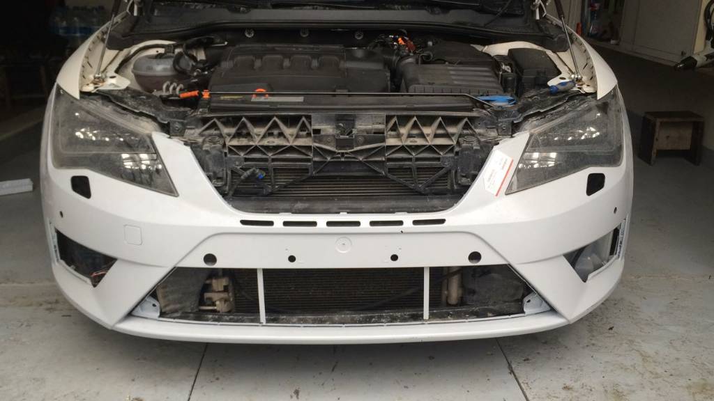

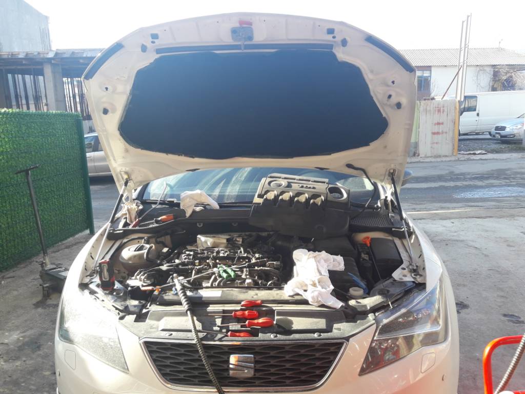

evet arkadaşlar bi el atalım kaputa amortisör yapan varsa yardımcı olurmu ne lazım nasıl yaparız ?
bunlar da resimleri
Elinize sağlık. Toplamda ne kadar tuttu kullandığınız parçaların kodları varmı?
Yapılan işlemlerin tamamı costum olarak yapıldı yani ölçüye göre piston alındı ve ona göre bağlantı parçası yaptım
Hidrolik satış mazası bulun hidrolik basınçlı piston strok 400mm olabilir ben 2 adet kullandım 300Nm olandan aldım bulursanız eğer 450Nm alırsanız daha güçlü oluyor tek bir adet yeterli gelir (benim kaput içinde izalasyon yaptığım için biraz daha ağırdı)
bağlantı parçasını da 30x30 köşebent ten uçlarını 45° kesin bağlantıya engel olmasın ortasına delik delip bağlantısı yapılacaktır
DİKKAT edilmesi gereken hidrolik pistonun 2 tarafida mafsallı ve hareketli olması gerekli
