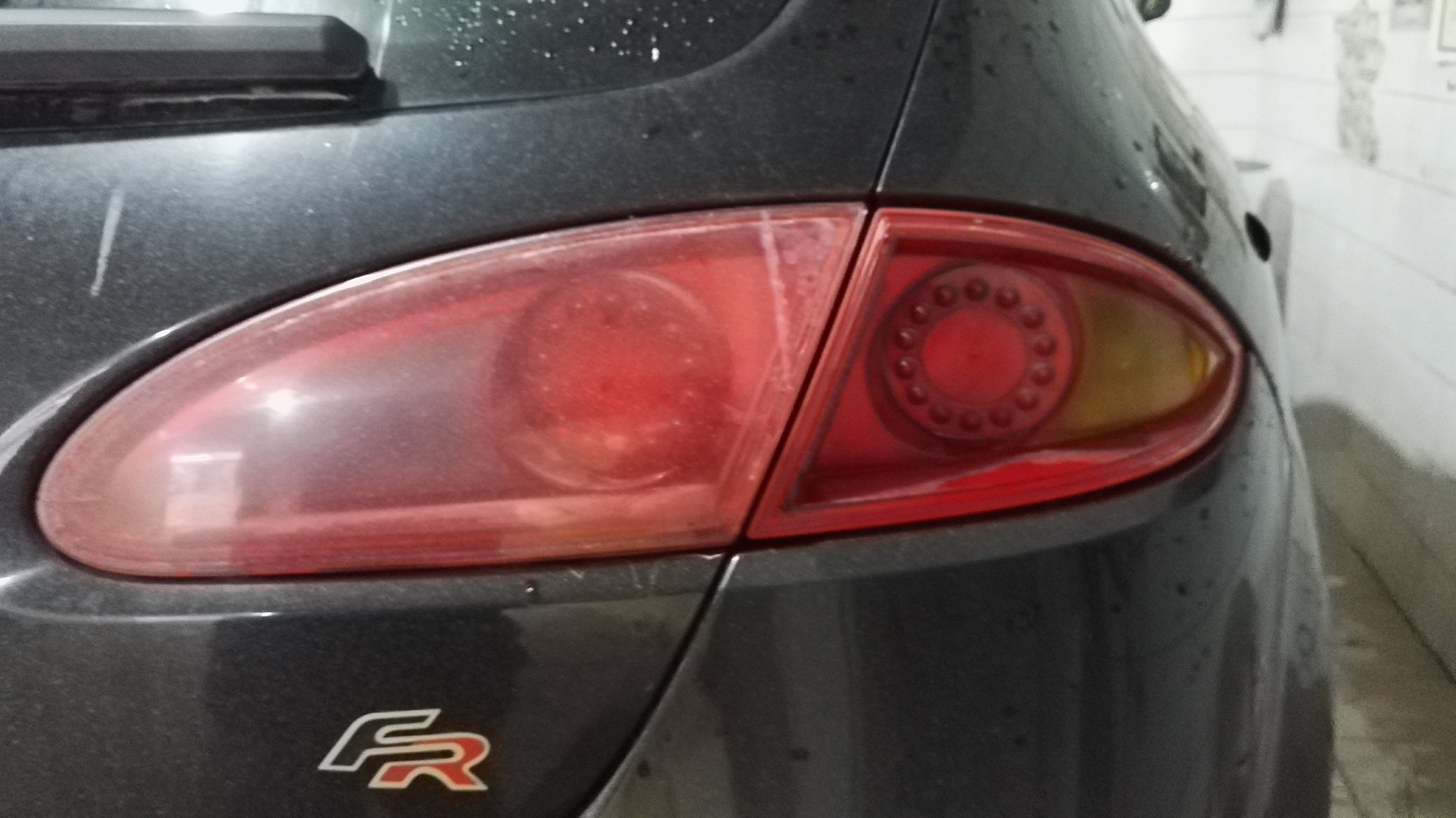

Merhaba arkadaşlar. 2006 model Leon aracımın stop sağ dış ve sol iç mikaları yoktu.
Bu görüntü gün geçtikçe beni daha çok rahatsız etmeye başladı. Forumda bu dış şeffaf mika camlarını bulabilmek için konu açmıştım ama herhangi bir sonuca ulaşamadım.
Aklıma masa üstlerine serilen şeffaf ve kalın örtüler geldi. Çünkü sağ dış far kavisli olduğu için oraya şeffaf pleksi uygulaması yapmak imkansızdı.
İnternetteki malım enonbir sitesinden gerekli siparişleri verdim.
Siparişleri elime geçtikten sonra hızlı yapıştırıcı yardımıyla uygulamaya geçtim.
Şeffaf kalın masa örtüsünü montajından sonra internetten aldığım şeffaf kırmızı folyoyu üstüne yapıştırarak görüntüyü toparladım.
En azından yeni bir stop takımı alana kadar arka stoplardaki kötü görüntüyü bu şekilde iyileştirmiş oldum. Çıkma stoplar bile sıfır stop parasına satışdığı bir zamanda, yaptığım bu uygulamanın maliyeti fazla bir şey tutmadı. Amatörce bir uygulama ama artık stoplara baktığımda kırık dökük bir manzara ile karşılaşmıyor olmam bile beni mesud etti 🙂)
Herkese iyi forumlar.
Eline sağlık, görüntüde sıkıntı yok, düşük maliyetle maksimum fayda yakalanmış.
Sormak istediğim, stoplardaki bu dış mikalar nasıl çıkıyor, darbeyle kırılıyor mu yoksa kullanıcılar özellikle mi söküyör?
Ben aldığımda sağ dış ve sol iç dış mikaları yoktu. Özellikle söküldüğünü sanmıyorum. Muhtemelen darbeyle kırılıyor veya kendiliğinden düşüyor. Çıkma stop tek adet için sahibinden de yaklaşık 250 tl istiyorlar. 4'ünü değiştireyim desen 1.000 TL yapıyor.
Benim de sol dış stop dolu yağdığı zaman kırılmıştı. Dediğin gibi fiyatlar uçmuş vaziyette.
Yaptığın işlem en azından görüntüyü düzeltmiş ama muayeneye kadar.
Kırık hatta çatlak far veya stop muayeneden geçmiyor. Bilgin olsun.

Ellerine sağlık bence çok güzel olmuş yapışkan atma yapmazsa uzun yıllar kullanılır
Peki başka bir şey sorayım.
Şeffaf pvc nin yanındaki stop ile rengini nasıl tutturdun?
Bütün stopların üstünden kırmızı şeffaf folyo ile geçtim. Renk tonu tutmayacağını daha öncesinden düşündüğüm için far filmini de sipariş vermiştim.
Akıllıca. Ben de muayeneye kadar sol dış için aynı işlemi yapabilirim.
Aslında güvenlik veya ışık görüşü olarak hiçbir zararı yok dıştaki camın ama işte kötü görünüyor.
