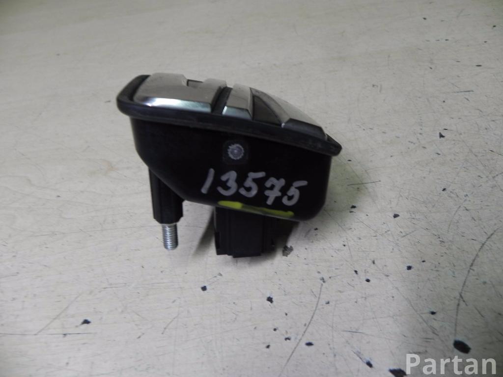

Logonun dönme hareketini sağlayan pim zamanla paslanıyor hocam. İçindeki logonun eski haline gelmesini sağlayan sarmal yay pasın sürtünme direncine yenik düşüyor. Önce bagaj plastik kaplamasını sökün. Arkasında logoyu tutan 3 adet somunu sökün tabi bir de elektrik soketini sökün. Logonun içindeki pimin bi tarafı kalın bi tarafı inceydi sanki bir de o pimin sarmal yayı var logodan bagajı açınca eski formuna getirmesini sağlayan onun da nasıl takılmış olduğunu dikkat edin geri monte ederken. Pas sökücü ya da wd 40 ile pimi bir güzel temizleyin. Başıma geldi bakımda servise gittiğimde servise söyledim çok cuzi bir fiyata temizlediler ama 1 ay sonra aynı sorunu yaşadım iş başa düştü diyip kendim bu sefer temizleme işine girdim. Servisin yaptığı temizlik 1 ay gitti muhtelemen logoyu sökmeden yaptılar. Benim yaptığım temizlik ise 2-3 yıl oldu halen çalışıyor. Bu arada bagaj plastiğini sökerken dikkatli olun metal segmanları düşürüp kaybetmeyin hocam.
Logo pimi;

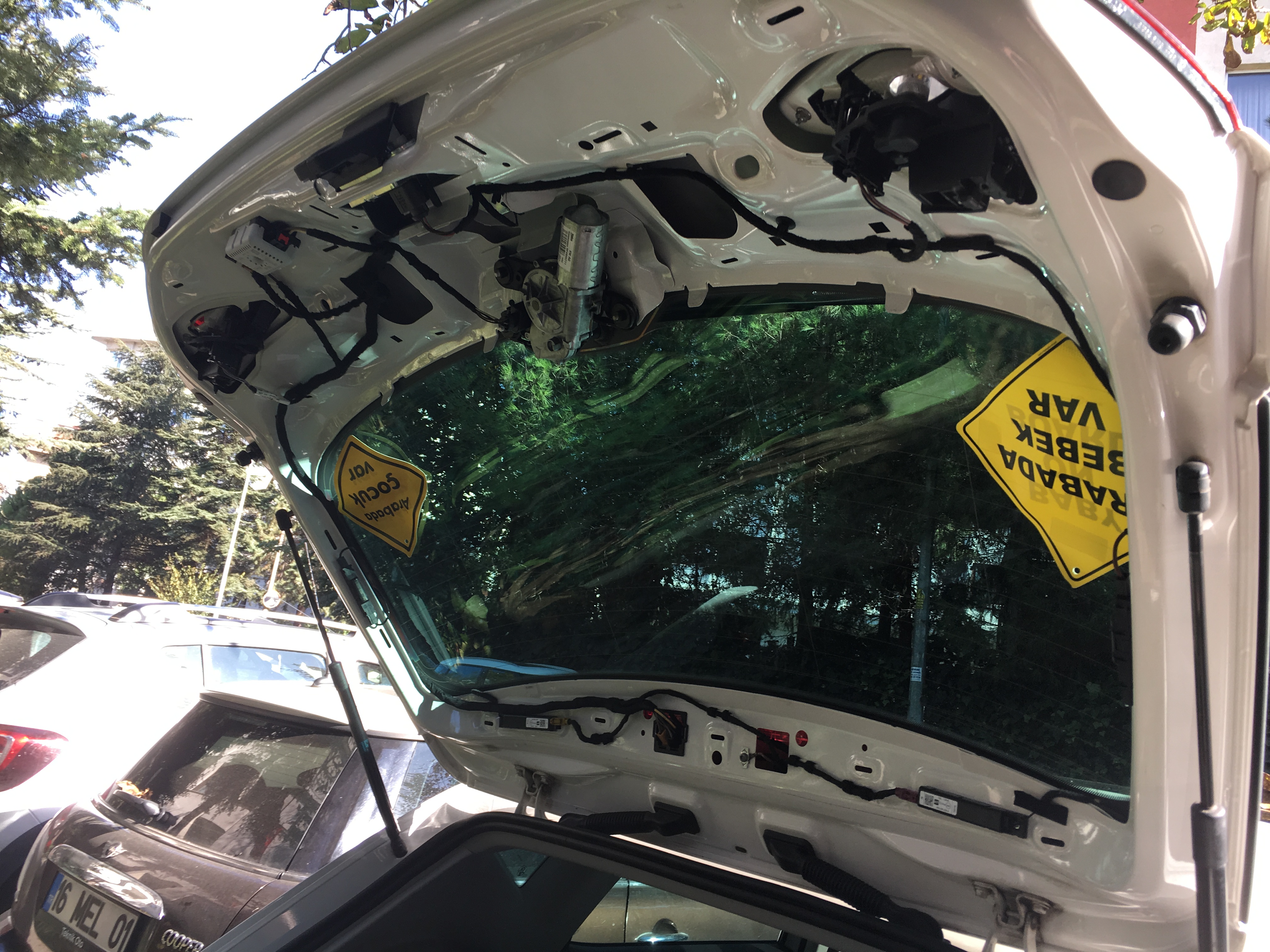

Bagaj kaplamasının sökülmesi;

Logo pimi;
