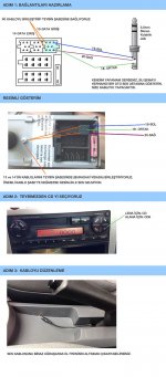

Sonunda kablo geldi ve haftasonu denemeleri yapıp aux kablosunu çalıştırabildim.Cep telefonum ve oblio mp3 çalar ile çok iyi bir ses aldım.
Kalitesiz kaset adaptöründen bıkanlar yada bir kabloya 160TL vermek istemeyenler için resimli bir anlatım ekliyorum, umarım kullanacakların işine yarar.
Eğer siz yapmak istemezseniz işin ehli bir oto ses ustasına yaptırabilirsiniz.
Herhangi bir sorunuz olursa memnuniyetle cevap veririm.

Benin araba seat ibiza Alana marka track cd çalar var üzerinde sizin Lena marka teyp ile gösterdiğiniz şema aynı ben cd6 tuşunu kullanacağım galiba
