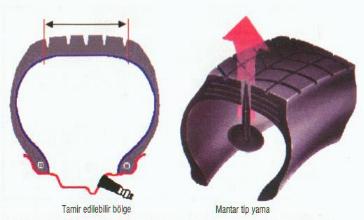

Yara Tamiri:
Pratikte,tubeless otomobil lastiklerinin tamiri değişik malzemelerin kullanıldığı iki farklı yöntemle yapılır.Bunlar;herbiri için farklı tipte malzeme ve teçhizat kullanılan,yara tamirinde en uygun ve tavsiye edilen bir yöntem olan Mantar Yama (PRP) ile lastiğin yara alan bölgesinin kuşingam adı verilen dolgu maddesiyle doldurulup pişirilmesi ve içeriye get konulması yöntemiyle yapılan Takviyeli Yara Tamiridir.
Harici bir darbe sonucu yara almış/delinmiş lastiklerin incelenmesi,uygun alet ve ekipmanla tamirinin yapılması,sadece bu işlemi yapan kişinin sorumluluğundadır.
Tamir işlemi;bu konuda eğitilmiş kişilerce yapılmalıdır.
# Lastikteki delinme,tabanda belirtilen bölgede ise mantar yama ile takviyesiz yara tamiri yapılabilir.
# Lastik hız semboşü "H" (210 km/saat) ve altı ise delik çapı azami 6 mm. ve lastik daha önce tamir edilmemiş ise tamir edilebilir.
# 240 km/saat ve üstü hız sembollü lastiklerin tamir edilmesi sakıncalıdır.
# Liner tabakada çatlama ve kesilme,kırılma ve aşırı deformasyon varsa,tamir yapılmamalı ve lastik kesinlikle yenisiyle değiştirilmelidir.
# Tamirde temizlik çok önemlidir.Yara tamir malzemesi,sadece temiz yüzeye yapışır.Yara bölgesinin içten dıştan konik bir zımpara taşıyla iyice temizlenmesi ve yara içindeki serbest kalan çelik kuşak tel uçlarının,elmas uçlu bir matkapla alınması gerekir.Bu işlem iyi yapılmazsa,ilerde çelik kuşak uçları çalışma yaparak paslanabilir ve yara tamir malzemesine hasar vererek,lastiği hizmet dışı bırakabilir.
# Tamir malzemesinin kullanılacağı yerdeki kauçukla kesinlikle benzer özellikler taşıması gerekir.Eğer kullanılan malzeme kauçuk esaslı değilse esnemesi,gerilmesi ve lastik bünyesinde oluşan ısıya tepki özelliği farklı olacağından,ayrılma yapar.
# Yara tamirinin yüksek sıcaklığa sahip ütülerle yapılması,lastikte istenmeyen sorunlar çıkarır.Ütünün temas ettiği alandaki kauçuk yeniden pişerek,orjinal özelliklerinde bir bölümünü yitirir.Kuşaklarda açılmalar ve lastik tabanında şekil bozuklukları oluşabilir.
# Hasarlı lastik janttan çıkarılıp iç kısmı dikkatlice incelenmelidir.Çok kısa süre de olsa,havasız lastik üzerinde yürüme,karkastaki kordlara zarar verebilir.Liner'da (tubeless lastiklerde olan ve hava sızdırmazlığı sağlayan tabaka) çatlamalar olabilir.
Lastiğin yara almış bölgesinin,fitil yamayla tamir edilmesi,ilerde soeun çıkarabileceğinden sakıncalıdır.
