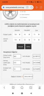

Orjinal ölçüler 185 60 15 nokian wetproof lastik düşünüyorum ancak bu ebatta sadece XL var.
XL tavsiye edermisiniz. Yoksa 195 60 15 e çıkarsam sorun olurmu
Not: araç 3.5cm basik
değişim yüzdesi biraz yüksek. XL olmasında herhangi bir sakınca yok, belki bir tık fazla para ödersini XL olmayanına göre sadece. Hafif ticari, yük taşıyacak araçlar için tasarlanmış yüksek yük kapasitesi daha fazla olan bir lastik takmış olursunuz.
Belki 195/50/R16 bakabilirsiniz, var mı öyle bir ölçü bilmiyorum ama sapması çok düşük oluyor o zaman (-0,2)
Jant buyutemiyorum maalesef 195 55 15 ölçülerinde fiyat aşırı uçuyor 185 60 15 xl ve 195 60 15 420tl bandinda iken 195 55 15 600tl bandında
