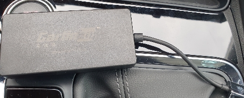

iPhone Kullanıcıları için Wireless Carplay adaptör'ü bu şekilde.
Kullanımı için;
  • Full Link aktivasyonu yapılmış olmalı.
  • Usb den bağlantı yaptıktan sonra, cihaz bluetooth ve wireless üzerinden araçla iletişime geçiyor.
  • Wireless Bağlantıda SeatDriveApp uygulaması çalışmamaktadır.
  • Ne yazıkki Android cihazları desteklememekte.

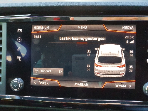

Lastik Basınç Sensörü Montajı
Sensörleri lastiğe taktık fakat beyin montajı yapılmadı. Kısa zamanda onunda görselini paylaşacağım.

hocam dün 2018 ateca 1.4 tsi fr almış olmanın heyecanı ile foruma saldırdım lütfen kusuruma bakmayın. araçta düşük lastik basıncı göstergesi olması ile lastik basınçlarını göstermesi ayrı şeyler anladığım kadarıyla.
Farkli normal olan esp ile denge kuruyor yanlis bilmiyorsam tahmini yapiyor yani digeri her bir janta sensor takilip aktif ediliyor
Evet @sezai ustanın dediği gibi.
Benim aracıma taktığımız passat a ait sensörler.
Ateca da olan bir özellik değil sadece ortak platform olduğundan çalıştırabiliyoruz.
