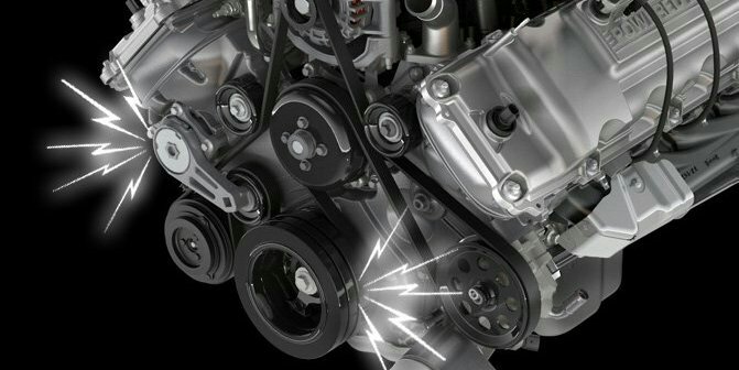

Hangi ses araçta hangi sorunun işaretidir?
Araçlarımız aynen insanlarda olduğu gibi ters bir şey gittiği zaman bize çeşitli belirtilerle sorun olduğunu anlatmaya çalışırlar. Bu belirtiler kimi zaman egzoz dumanının rengi ve kokusu ile, kimi zaman performans düşüklüğü ile kimi zaman da dengesiz sürüş özellikleri ile olabilir. Ayrıca çeşitli yerlerden gelen farklı sesler de sorun olabileceğini gösteren önemli belirtilerdir. Bazı durumlarda hem performans değişikliği, hem koku hem de ses ile kendini gösterebilen bu sorunlar bazen de tek bir belirti ile kendini gösterebilir.
Araçtan gelen sesler ise basit bir şeyin sonucu olabilirken bazen de büyük bir problemin habercisi olabilirler ve oldukça farklı tarz ve şiddette gerçekleşebilirler. Kimi zaman kabin içinden bu sesleri duymak mümkünken kimi zaman araç dışındayken bile duymak oldukça zor olabilir. Ayrıca aracın markasına, modeline, motor tipine ve yaptığı kilometreye göre değişebilecek olan bu sesler birbirleri ile de karıştırılabilir. Bununla beraber tarif edilene benzer bir ses başka bir bölümden de geliyor olabilir. Bu nedenle nereden geldiğini iyi anlamak ve aracımızı en kısa sürede servise götürmek gereklidir.
Aşağıdaki derlediğimiz sesler bu konuda size fikir verecektir ancak tahmin ve tecrübe ötesine geçme ihtimali de vardır. Aracınızda duyacağınız seste ve örnek gösterdiğimiz seste de farklılık olabileceğini düşünerek yanılma ihtimaline karşı lütfen konuyu mutlaka servisinize danışın. Verilen bilgilerin tümü ön bilgi amaçlıdır. Takipçilerimizin eklemek istedikleri sesler var ise bize iletişim kısmından ulaşarak bildirmeleri yeterlidir.

Ciyaklama
Bu tip sesler genellikle esnekliğini kaybetmiş olan eski motor kayışlarından gelir. Genellikle vantilatör kayışı ile alakalıdır. Diğer taraftan motor için oldukça hayati bir parça olan triger kayışı da çok ender olsa da bu tip sesler çıkarabilir. Kayışın esnek özelliğini kaybettiğini ve bu nedenle de istenen gerginliğin elde edilemediği anlaşılabilir.
Daha çok soğuk havalarda duyulması ise kauçuğun sertleşmesi ile alakalıdır. Yazlık oto lastikleri nasıl soğuk havalarda yumuşaklığını kaybediyorsa kayış da aynı şekilde soğuktan etkilenir. Bu ses motor ısınınca geçse de bazen artarak devam eder. Eskiyen bir triger kayışının kopması durumunda motorda büyük hasar meydana gelebilir. Radyatör kayışının kopması durumunda ile soğutucu fan dönmeyi bırakır ve motor sıvısının soğutulmasında sorun olur. Bu da motora hararet yaptırabilir. Bu nedenle ses uzun süre devam ediyorsa mutlaka değiştirmek gereklidir.
