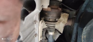

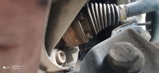

İç Aks Veya Körüğünde Problem mi Var?
Herkese mutlu, sağlıklı, huzurlu ve hayırlı bir yıl diliyorum. Fotoğrafta işaretli parçanın kirli olması normal mi sizce? Ben alta yakın olduğu için sudan çamurdan geçerken kirleniyordur diye düşündüm ama siz nasıl yorumlarsınız?
Araç Seat Ibiza 1.2 TSI 2016Ekli dosyayı görüntüle 22083Ekli dosyayı görüntüle 22084Ekli dosyayı görüntüle 22085
Yok bu kaçak değil normal bir durum kaçak olması körüğün zarar görmesi nedeni ile oluşur
Muhtemel ısınmadan kaynaklı yağ buharının yada klipsten sızan biraz yağın oluşturduğu lekelenmedir
