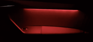

Selamlar Arkadaşlar,
Bu gün sizlere bir proje konusu açıyorum. Bildiğiniz üzere FR pakette Ambiyans aydınlatması bulunuyor. Bunu Style pakede nasıl uygulayabilirim diye düşünürken. 12 V Neon Led karşıma çıktı. Genelde panolarda kullanılıyor komple silikon kaplanmış ve esnek bir yapıdalar. İlk iş 12V Neon led alarak projeye başladım.
FR Paketteki Görünüm ( Original ):
Neon ledlerimiz elimize ulaşınca kapı panelini söküp denemek için işe koyuldum.
Falçata ile kesikleri açtım. Panelde ambiyans için açılmış bir yol bulunuyor. Neon ledimiz buraya çok rahat uyuyor.
Ledlerimizi taktıktan sonra silikon kısımlarından rahatça sıkıştırabiliyoruz, herhangi bir silikonlama yada bantlama yapmamıza gerek olmadığını düşünüyorum. Çünkü tornavida ile bile zar zor yerinden oynatabildim.
SONUÇ
Not: Araçtaki görüntülerini en kısa sürede ekleyeceğim.
25cm yerine 30cm temin ettiğimizde orjinale daha yakın bir görüntü elde edebiliriz.
Ayrıca ledlerin şiddeti oldukça fazla dimmer kullanarak şiddeti göz yormayacak şekle getirilebilir.
Ledler elektriği nerden alıyor renk değiştirmek istediğimizde nasil yapıyorsunuz detayları paylaşırsanız sevinirim tskler
Ledlerin elektriğini cam düğmelerinden aldım. Onların üzerinde de led mevcut parkları açtığımızda yanıyor. Kontrol kalemi ile hangisinde enerji olduğunu bulup ona göre bağlantı yaptım.
Aldığım neon ledler RGB değil o sebeple sadece kırmızı yanıyor. Işık şiddetlerini de kabin içi aydınlatma ayar düğmesinden yapabiliyorum.

aynı işlemi bende ibizama yapmıştım 🙂 aracta zaten dimmer var. direk ayak altı aydinlatmalara baglayabilisen ki çok basit yaparsın bence ayak altı aydinlatmalari %de olarak ayarlayabilirsiniz ben %20 yaptığımda cok güzel oluyordu
Şu an aracın dimmerı üzerinden kontrol edebiliyorum. Akşam bağlantıları bitirdim %30 da gayet güzel duruyor, en kısa sürede kabin görüntülerini de paylaşacağım
