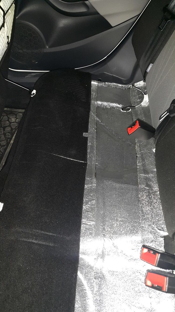

Her ne kadar Ibiza diğer bir çok modele göre daha sessiz de olsa bir şeyler yapma isteği ile yalıtım işine giriştim.
Yalıtım konusunun psikolojik mi yoksa gerçekten etkisi olur mu diye ölçüm yaparak adım adım ilerledim.
Önce stok olarak ölçüm yaptım, daha sonra arka koltuk altına ve bagaj içine bitüself döşedik ve ölçüm yaptım. Son aşamada da kapatılan bir 5d sinemada kullanılan akustik süngerleri yine arka koltuk altına ve bagaja koyarak ölçüm yaptım.
Testler şehir içinde kesme taşlardan yapılmış (Çanakkale'yi bilenler için kordon boyu) yolda 40 km/s sabit hızda, şehir dışında ise beton asfalt olan çevre yolunda 120 km/s sabit hızda yapıldı. Ölçümü özellikle aynı noktalarda ve saatlerde yapmaya çalıştım ki başka herhangi bir etken olmasın diye.

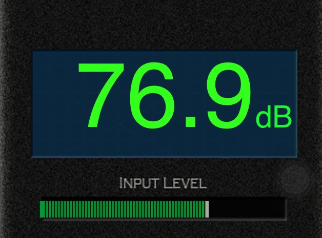

Sonuç;
Bu rakkamların fikir vermesi açısından bugün kullandığımız Aveo Sedan dizel aracın 100 km/s hızda asfaltta ki ölçüm değeri
