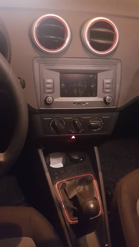

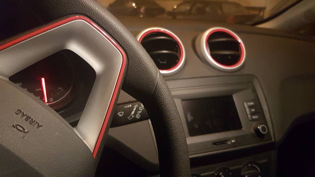

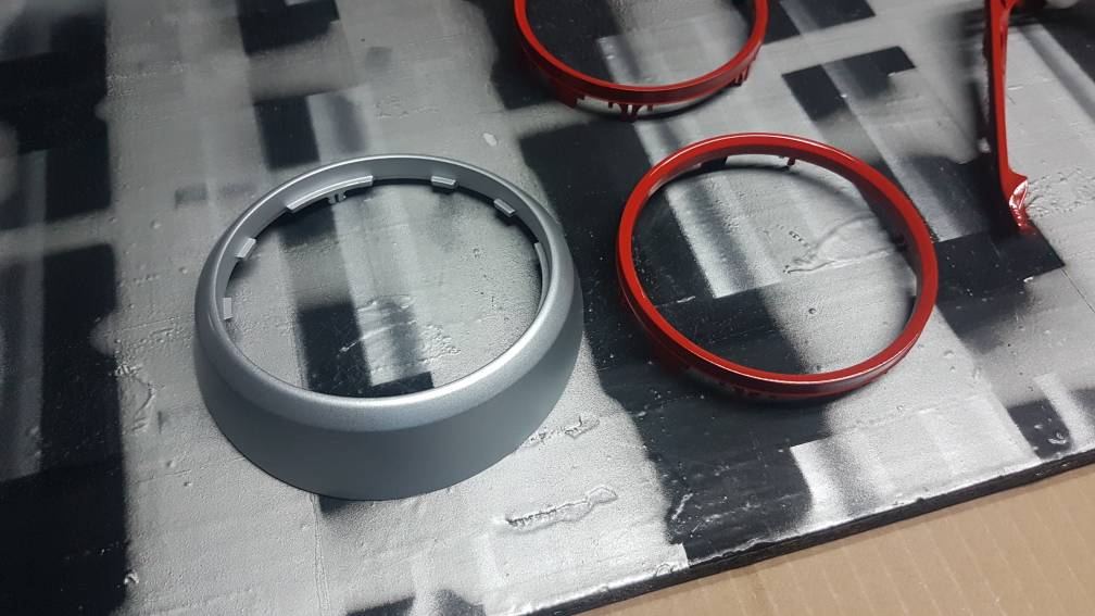

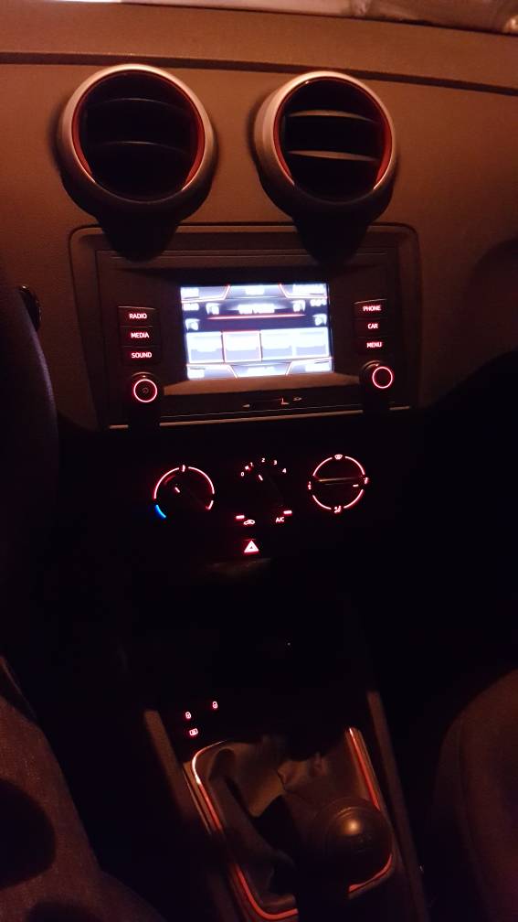

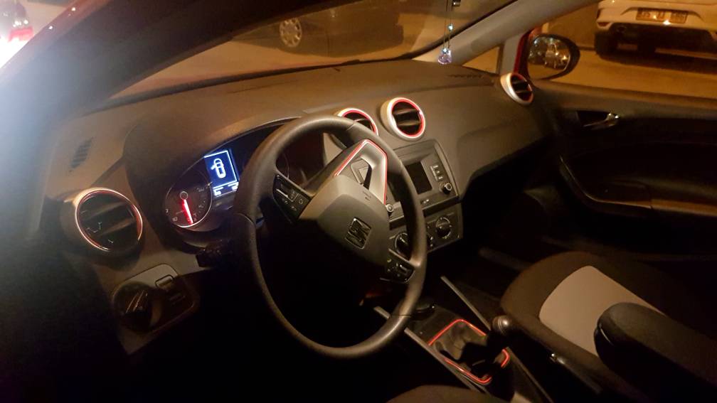

Selamlar. İbiza 2017 referance plus aracımın ön konsol dekorlarını görsellerde göreceğiniz üzere söküp boyadık. Ayrıca gizli özellikleri de açtık 🙂
buyurunuz resimler

havalandırma ızgaraları çok kolay... direkt olarak kapaklardan tutup asılın. gelir.
direksiyondaki plastik parçaları sökmek için airbag kapağını ayıracaksınız. o da çok kolay.
direksiyonu önce 90 derece bi tarafa çevirin. arka kısımdan tornavida yardımı ile, kapağı tutan teli kanırtarak kitlemeyi açacaksınız. sonra da diğer tarafa 90 derece çevirerek aynı işlemi yapın... gerisi çok kolayı.
youtube dan izleyebilirsiniz.
vites çevresi de tırnaklı geçme... ince uçlu - mümkünse plastik bir tornavida ile kanırtarak çıkarabilirsiniz.
