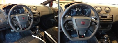

ibiza iç bölge piano black
  • Konbuyu başlatan Konbuyu başlatan namik
doğudaki ford köy dolmuşlarına benzetirsin 🙂 onun yerine 3m daha konforlu film ile kaplatabilirsin
bu araç doğudaki ford köy dolmuşuna benziyorsa eyvallah usta bunun gibi kastetmıştım bi arkadaşta da cupra var çok tatlı duruyordu iç dizayn bununki gibi yapamaz mıyız
    86.1 KB · Görüntüleme: 70
Namik kardesim boya bence,ben yaptim ayni cupradaki gibi oldu ☺
ATTACH]
Reaksiyonlar: ULU
maşallah fena durmuşda bunları nasıl boyuyacağız ben pek anlamam 🙂 neler gerekli mesala
Boya ve vernik lazım ☺ ben bayrampasada oturuyorum kardesim yakinsan yardimci olurum
ankarada oturuyorum da mesala bu 69 tl ye direk yapışkanlarını alsak çok mu kötü durur ? yada sen nasıl yaptıysan banada öğretsen bişeyler denerim en azından 🙂
Ben araba icin sprey boya ve araba icin vernik aldim kardesim sonra biraz ugras sonucu teyp cercevesini ve klima cercevesini söktüm,1 yada 2 kat boya kuruduktan sonra 1 kat verdik attım sonuç bu ☺
