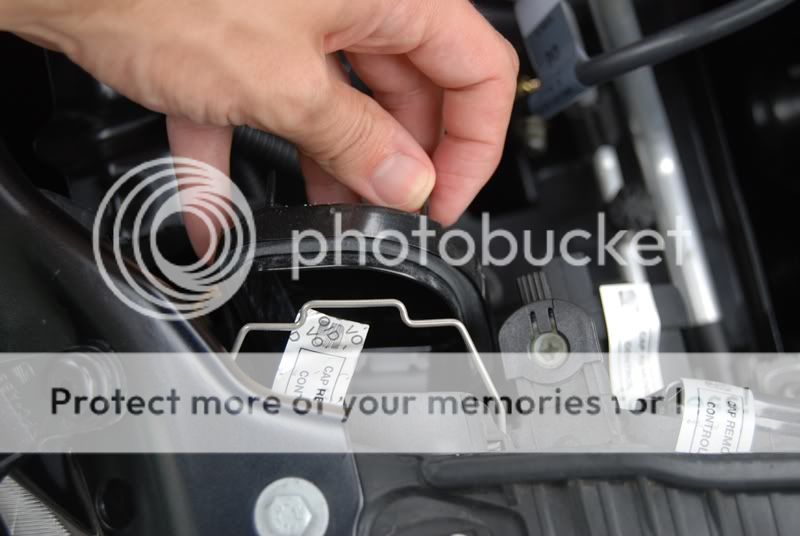

en zor yere geldik, Şimdi park farı ampülünü tutan yeri bulmak var
Çamurluğa yakın olan işte burada
diğer küçük bölüm. park farı ampülünün tırnaklarını tutmanız ve çekmeniz lazım (tırnakları, kendinizi değil!), bu parçayı çıkarması kolaydır fazla zorlamayın.
Eğer Doğru Yaptıysanız böyle olması lazım

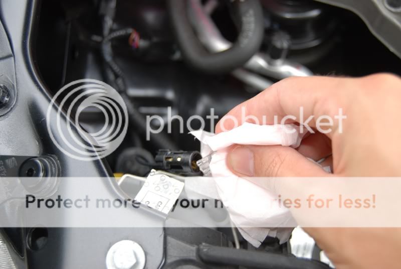

Tuvalet Kağıdımızı kullanma zamanı.Eski ampüllerimizi tuvalet kağıdına sarıp saklayalım belki sonradan kullanmak isteriz.NOT:Yeni ampüllerinizin çalıştığından emin olun eğer çalışmıyorsa ampülleri 180 derece çevirmeyi deneyin.Bu ampüllerde kilit sistemi vardır.
Ampüllerimizi geri yerleştirelim "İşimizin Yarısı Bitti!!"

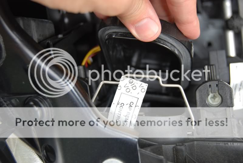

Şimdi 2. tırnağı çıkarmak var.(Izgaranın yanında)
Bu daha basit, çekin ve çıkarın.
ampülü değiştirdikten sonra tam tersi işlemleri uygulayın.Yerine sokmak için biraz bastırmanız gerekebilir.
Farlarımızın Arkasındaki Plastikleri Kapatalım...
