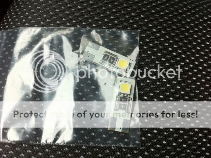

Ben bu ampülleri kullandım:
2 tanesine yaklaşık 22 lira verdim Ebay'den aldım.
Siz Başkada Kullanabilirsiniz

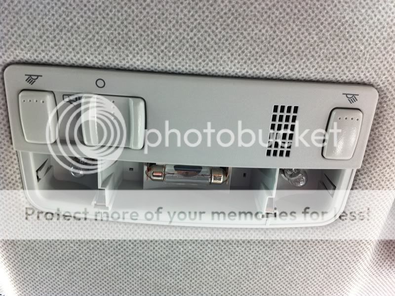

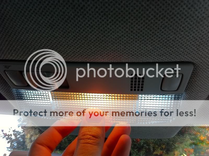

Bakalım ışıklarımız nasıl gözüküyor:

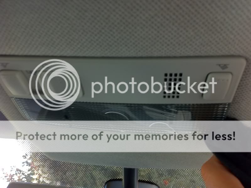

ÖNEMLİ:ARABANIN KUMAŞINA ZARAR VERMEMEK İÇİN BULABİLDİĞİNİZ EN İNCE MUTFAK BIÇAĞINI ÇORAPLA SARIN.Resimdeki gibi bıçağı sokun ve ittirin:
doğru yaptıysanız, bıçağı sokar sokmaz plastik ampül korumasının çıkması lazım.ÖNEMLİ:IŞIKLARI KAPATMAYI UNUTMAYIN

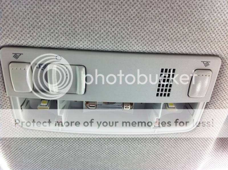

Geriye 264 kaldı... tuvalet kağıdına sarılı 264'ümüzü 2 tarafından aynı anda tutarak çekelim, hemen gelmesi lazım.Yine tuvalet kağıdıyla 264'ümüzü saklayalım ve yenisinide tuvalet kağıdı desteğiyle dümdüz bastırarak takalım.
Doğru yaptıysak böyle gözükecetir:
Tırnaklara dikkat ederek plastik korumamızı ilk önce arkası girecek şekilde ittirerek takalım.

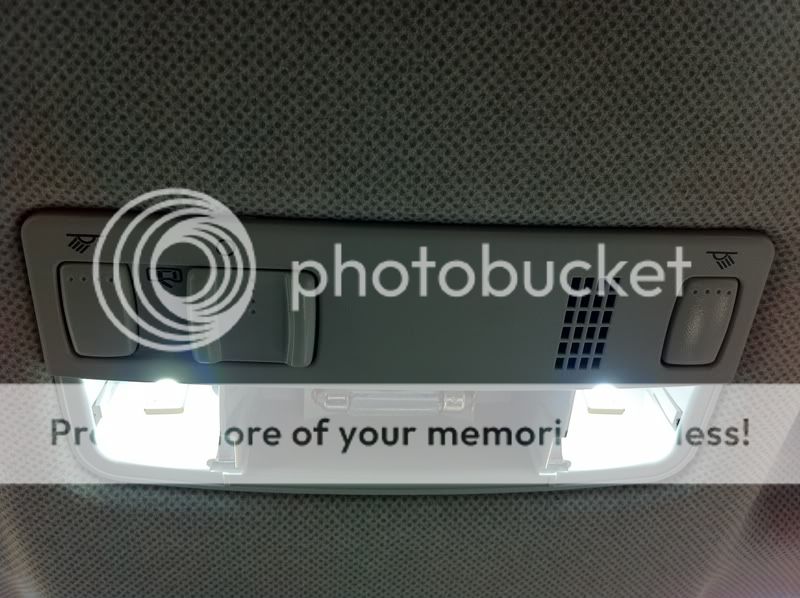

Ve bukadar.İç Aydınlatmanız parıl parıl parlıyor! İyi Eğlenceler!
