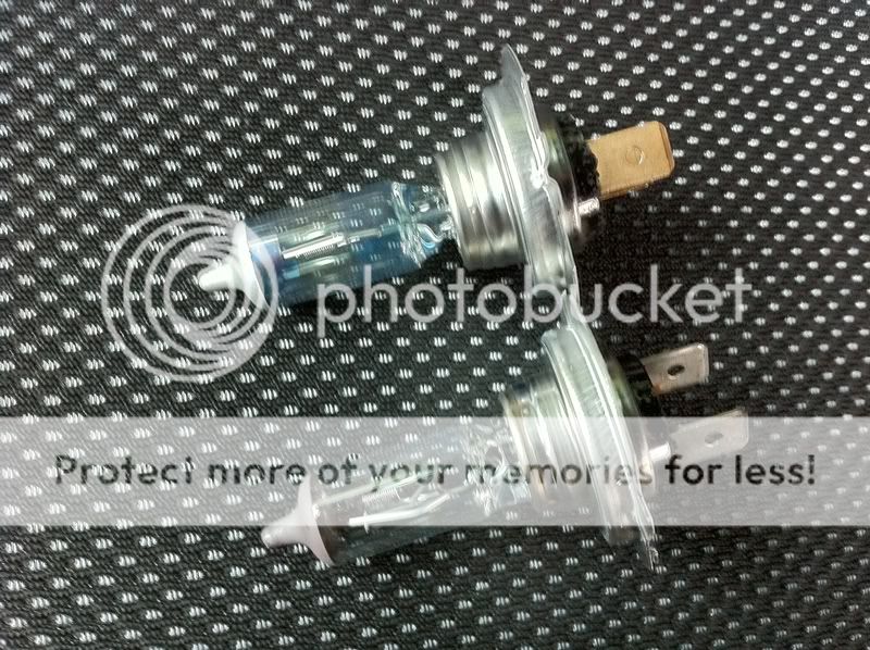

Eski Ampül:
Yeni Ampül:
Renk Farkları: Sol Taraf Orjinal Far, Sağ Taraf Yeni OSRAM:
Anlatım Süper 😱key: ama Ben bi fark göremedim🙁
maliyetide yazsaydın süper olurdu 🙂 fark var güzel bence dişlerini fırçalamışsın arabanın 🙂
bende fark pek göremedim daha beyaz bekliyordum açıkcası benim sol far patalmış akşam farklettim xenon daha mı sağlıklıdır ampulden?
arkadaşlar konudada belirttiğim gibi ben resimleri alıntı yapıyorum anlatımı kendim yapıyorum konu üzerinde tamamen bir etkim yok fiyatınıvs benim gibi sizde araştırarak bulabilirsiniz
