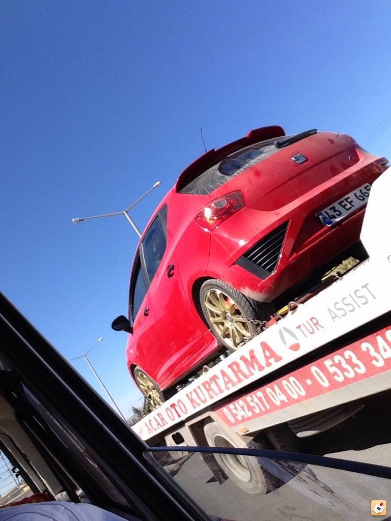

arabamda bugün durduk yere akü lambası yandı biraz sonra durdum tekrar çalıştırdım çalıştı sonra 1 2 saat çalıştırmadım ve sonra eve dönerken direksiyon gibi sarı bi lamba yandı arbanın hidroligi gitti çok zor dönmeye başladı direksiyon sonra abs lambası yandı söndü falan sizce nolmuştur

5 6 ay önce serviste akün gitmiş demişlerdi bende şimdiki olanı akü sandım zaten ilk akü lambası yanındı sonra hidrolik falan gitti abs lambası yandı korktum falan sonra allahtan bu şey kayışı kopmuş akümülotormu ne adı adını yanliş hatırlamıyo olabilirim bu tam kaputun önün dikilince soluna düşüyo motorun yan tarafının aşağısında biraz aküyü sarj ettirmeye yarıyomuş heralde 50 liraya hal oldu arabayi cektirmek icin saatlerce bekledim oda cabası

Aküyü sarj ediyomuş o kayış kopunca ilk normal çalısıyo tabi aküyü sarj edemeyince elektrk bitiyo hidrolik devre dışı kalıyo direksiyon agırlıyo sonra abs lambası falan
