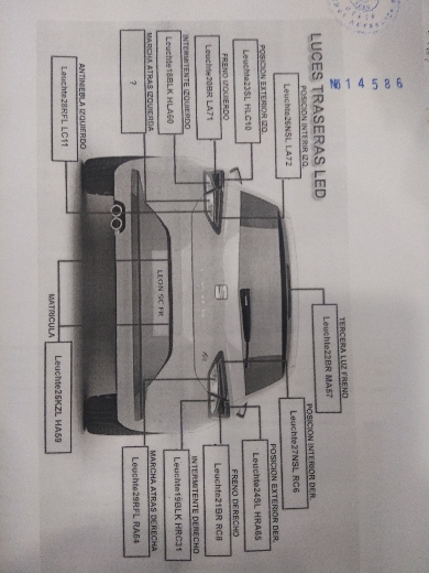

İyi günler leon aracımın gizli öZellikleri açık olduğu için bazılarından muayenede geçemedim. Şimdi kablo aldım bana bu arka stoplarla sinyalin çakarlı şekilde iptali için vagcom kodlarını bilen varsa verebilir mi ? Şimdiden teşekkürler

Bu resimde lambaların programdaki ismi mevcut..09 central elektrik kismina girip security seçip güvenlik numarasını girdikten sonra yanılmıyorsam (3347) diye hatırlıyorum gerçi program veriyor sana..sonra irfan çıkıp adaptasyon a giriyorsun orda 200 satirlik felan seçenek çıkıyor..oradan leucthe linch fonksiyon lara gidip hangi lambanin özelliğini değiştirecek sen..onu seçip işlem yapıyorsun..
