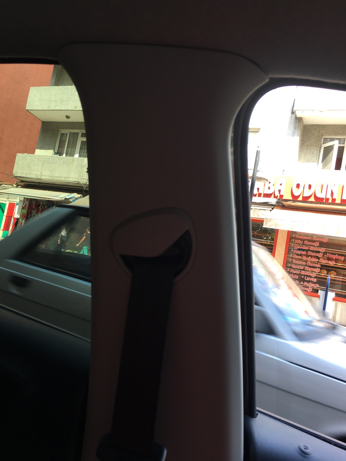

Selam arkadaşlar frene sert basınca ve dönemeçlerde kemerin üst tarafından orta direkten ses geliyor çok canımı sıkmaya başladım seata gittm 14 gün sonraya randevu verdiler söküp bakıcaz dediler bende daha erken çözüm için buraya yazdım.Yardımcı olabilicek var mı ? Araç kasılınca ses geliyor anladığım kadarıyla

Abi ses plastikten gelmiyor kapı ynında ki dalgayı söktüm ben ses yine geliyor plastik sesi değil metal sesi o plastiği söktükten sonra orda metal yığınları var ses emniyet kemerinin tam ordan yada biraz üstünden geliyor
Birde aklima gelmisken sol on arka z rotlara baktir burç fişeklerine baktir sol on arka amortisor takozları aşınma oldumu onlarda cukurda yada frenlemede ses yapabilir.Bu saydigim parcalar gayet ucuz sanayide hallettirirsin.
Abi bir şey daha sol ön kapıyı açınca mesela ses gelmiyor kesiliyor
Sorun kapı ile orts direk arasında bir yerde
